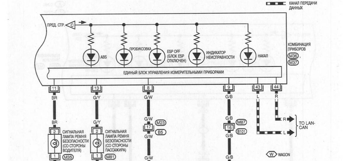

eangald Опубликовано 25 декабря, 2014 Поделиться Опубликовано 25 декабря, 2014 В одно прекрасное утро авто просто не запустился. По диагностике в моторном две ошибки P1610-NATS Malfunction и P1612-передача данных между ECM и IMMU, при этом вторая ошибка трется, но при повторном включении зажигания вновь появляется. В диагностике Smart entrance ошибок нет. Диагностировал скандоком, CONSULT в наличии к сожалению нет. Что было сделано: 1. проверил накачку - присутствует, для убедительности снял антену с замка и включил зажигание при этом на дисплее появилась надпись "Secure" то есть Smart entrance ключ видит. 2. Проверил цепи питания и CAN шину до ECM все как в толмуте ( можно скачать по ссылкам ) https://yadi.sk/d/ve...d/vkKJpIrYdbnfg https://yadi.sk/d/ve6IxqcGdbmYS 3. Считал eeprom c ECM и Smart entrance, файлы прилагаю. ECM_93c66x16_bit.rar Smart_93c66_8_bit.rar Возникает пара вопросов: 1. Слетела синхра ? Если да то каким оборудованием ( кроме CONSULT ) можно по новой прописать ключи ? 2. Может кто поможет с расчетом pin по приложенному дампу ? 3. На данном авто приборная панель должна диагностироваться ? Судя по схеме она сидит на CAN шине, а вот на диагностику не выходит. Буду рад любой помощи, а то в предверии новогодних праздников тащить авто в Ебург не имеет смысла да и дорого. Ссылка на комментарий Поделиться на другие сайты Поделиться
