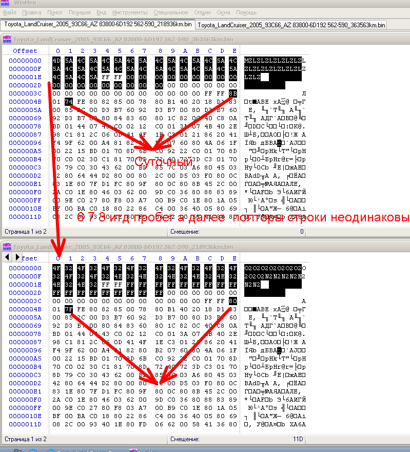

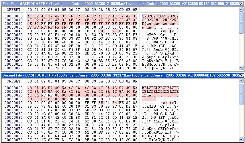

pionersurg Опубликовано 6 января, 2015 Поделиться Опубликовано 6 января, 2015 (изменено) нашол с такойже приборки в соседнем городе сравнил дамп на 50% другой хотя и номер щитка и обьём и год совподают полностью! в 6-ом сообщение ещё сложно скачать с cardamp.. в 41 уже легко и не надо.. а здесь уже и других запутываете. Приезжали 2 близнеца LandCruiser 120 c одинаковым номер панели AZ 83800-6D192 562-590.. скрин сравнения дампов и дампы с разных авто Toyota_LandCruiser_2005_93C66_AZ 83800-6D192 562-590_218936km.bin Toyota_LandCruiser_2005_93C66_AZ 83800-6D192 562-590_363563km.bin оказались побайтно одинаковые.. хотя нет обманул 4Ah и 4Ch есть отличия, но суточники не сбрасывал Изменено 6 января, 2015 пользователем pionersurg Ссылка на комментарий Поделиться на другие сайты Поделиться

pionersurg Опубликовано 6 января, 2015 Поделиться Опубликовано 6 января, 2015 пробег с 00h до 43h Ссылка на комментарий Поделиться на другие сайты Поделиться
MASTERSTAR Опубликовано 6 января, 2015 Автор Поделиться Опубликовано 6 января, 2015 тогда остаётся вопрос ----почему подобные друг другу прошивки с разным пробегом неподходят к одной приборке!!может есть чтото в прошивке самого прроца? Ссылка на комментарий Поделиться на другие сайты Поделиться
