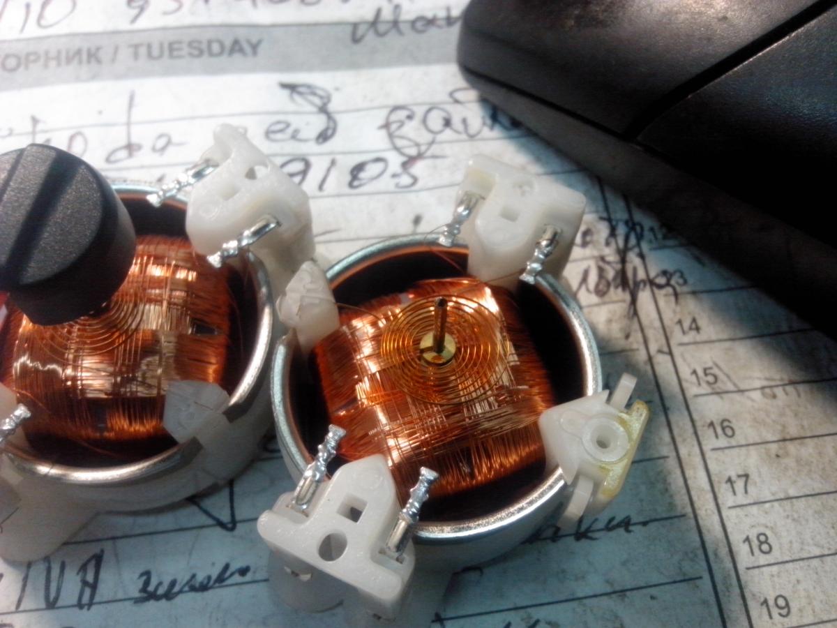

nikitoskin Опубликовано 27 декабря, 2014 Автор Поделиться Опубликовано 27 декабря, 2014 на показометрах импульсы с изменяемой скважностью.смотреть лучше осциллографом в рабочем режиме. смотрел осцилографом, там просто 5 вольт и все никакой скважености нет, когда её на машину ставишь то они взлетают на верх то стрелка бензобака потом пытается показвывать, такое ощущение что сбилась "нулевая точка " Это очень надо постаратся, Возможно криво залили дамп. На процессоре проверить наличие генерации сигналов на кварце, нужен хотя бы простой логический пробник. Что показывает окно километража? Чем отпаивали микросхему? Первую ногу правильно поставили? километраж нормально показывает, феном сдувал, епромку правельно поставил, пробегто показывает а немогло эти порты на показометры статикой убить?? Ссылка на комментарий Поделиться на другие сайты Поделиться
nikitoskin Опубликовано 27 декабря, 2014 Автор Поделиться Опубликовано 27 декабря, 2014 (изменено) все!)!))!))!)!)) разобрался..))!))! упор стрелки не на моторе, а на площадке где подсветка . упирается стрелочка в эту площадку. стрелки выставляются при включенном зажигании иначе не как))) ВСЕМ ОГРОМНОЕ СПАСИБО!!!! Изменено 27 декабря, 2014 пользователем nikitoskin Ссылка на комментарий Поделиться на другие сайты Поделиться
