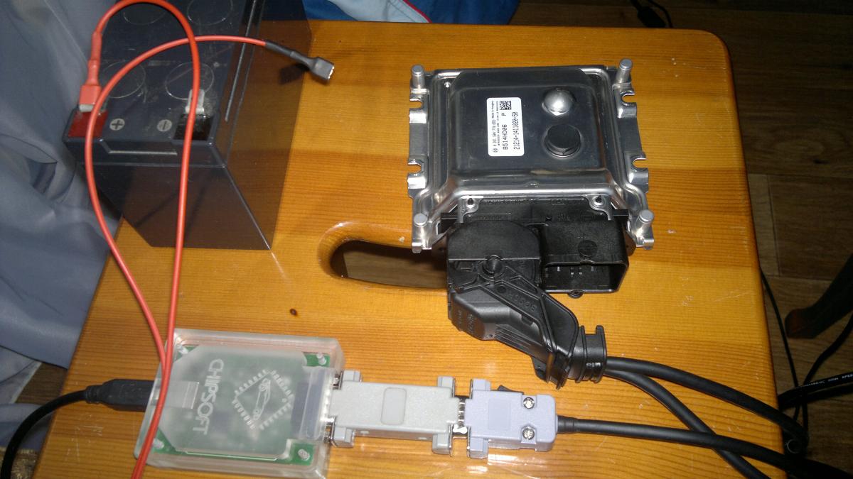

VALVE Опубликовано 13 января, 2015 Поделиться Опубликовано 13 января, 2015 (изменено) Писал позавчера 17.9.7 нива чиплодырем по обд.Версия программы 2.18.3 реестр загружал,правда писал J2534 чипсофт.В настройках скорости 38400.Подключался на столе,связь рвалась 2 раза на 80 и 90% записи.Скидывал питание на 30 секунд и снова запись.После второго сбоя(ошибка при работе с J2534 код 7) отключил шнур юсб и поставил переходник юсб тип А-тип В,скорость порта 57600.Фулл за 10 минут. Изменено 13 января, 2015 пользователем VALVE Ссылка на комментарий Поделиться на другие сайты Поделиться
ekonstantin Опубликовано 13 января, 2015 Поделиться Опубликовано 13 января, 2015 (изменено) Как все сложно. Этот блок на ниве через розетку пишется влет без всяких опенпортов. Впрочем вы же "сэкономили" целых 6 тр (хотя опенпоорты тоже сейчас дорогие)... Изменено 13 января, 2015 пользователем ekonstantin Ссылка на комментарий Поделиться на другие сайты Поделиться
VALVE Опубликовано 13 января, 2015 Поделиться Опубликовано 13 января, 2015 В 13.01.2015 в 18:29, ekonstantin сказал: Как все сложно. Этот блок на ниве через розетку пишется влет без всяких опенпортов. Впрочем вы же "сэкономили" целых 6 тр (хотя опенпоорты тоже сейчас дорогие)... Ничего сложного,есть и к лайн и опенпорт Ссылка на комментарий Поделиться на другие сайты Поделиться
