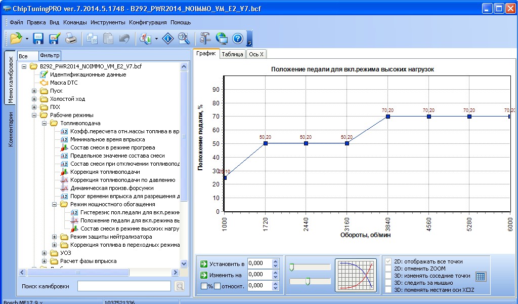

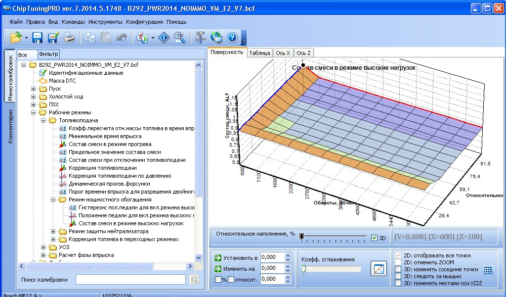

Ranger Опубликовано 19 февраля, 2015 Поделиться Опубликовано 19 февраля, 2015 с начала 2014 уже есть прошивки с управлением смеси по дроселю. Так же есть карты к CTPRO для этих прошивок. Если что по прошивкам для уаза надо с любым режимом, можно в личку. Уазик прекрасно калибруется и после едет совсем по другому, при расходе топлива ниже стандарта в статических режимах. Под газ бензин правильно ставить двухрежимку и клиент доволен и мотор радуется. 18 в городе не показатель. Пусть по трассе покатается, в стандартном исполнении при средней скорости 110 должно быть не больше 12 на бензине. У меня бензиновые Патриоты на трассе в 10 литров вписываются после калибровки. Если больше 12 на трассе - сначала вылечить машину, а потом уже шить. Ну и диагностику провести, проверить все показатели, ну да чего я вам, вы ведь давно не новичок Ссылка на комментарий Поделиться на другие сайты Поделиться
Ranger Опубликовано 19 февраля, 2015 Поделиться Опубликовано 19 февраля, 2015 (изменено) скрины карт CtPro для общего образования, что уазик можно "крутить" как угодно и ссылка на нашу новостную ленту от февраля 2014 года http://www.vm256.ru/news/chip-tuning-uaz-new Изменено 19 февраля, 2015 пользователем Ranger Ссылка на комментарий Поделиться на другие сайты Поделиться
