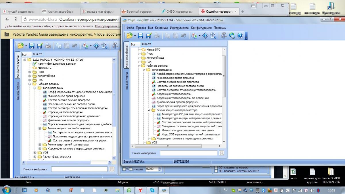

тас Опубликовано 7 марта, 2015 Автор Поделиться Опубликовано 7 марта, 2015 (изменено) Вчера перепрошивал уаз патриот с софтом 292 при помощью чиплоадера 2.19 и модуля Bosch M(E)17.9.7 - OBDII (добавлена поддержка корректной перезаписи ПО для ЭБУ УАЗ Bosch ME17.9.7 ) .Пришлось поплясать вокруг машины.В итоге такки прошился и не понял в чем трабла . начал шить по диагнозе не снимая блока опенпортом в качестве к-лайна -вываливается с ошибками и насос не включает -труп ?, не выключая замка зажигания пробовал простым адаптером к -лайн нет признаков оживления после записи. Пришлось снять блок -на столе прошился и отдал иденты.авто завелось -реакция на педаль адекватная ,после прогрева педаль оказалась ватной -на диагностике видно, что открытие дросселя в начальной зоне нормально растет потом падает.В редакторе нашлась эта таблица и там точно так и есть ,смутило то что эта таблица вообще не должна применяться (характеристика открытия заслонки 2) исправляю и гружу калибры на авто -все прошло в лет. катаемся ,все устраивает ,но есть пожелания .В редакторе добавляю пожелания ,пересчитываю подпись , в итоге шить калибры не желает , Далее на столе переписываю флешь все сообщает ,что прошло успешно _но паспорт не отдает полный - а какой то номер ! после плясок и перед вскрытием эбу -решил записать предыдущую версию на которой ездили-паспорт отдался как надо. Прошиваю исправленную -паспорта нет как нужно,заливаю предыдущую версию -отдает паспорт и авта завелась. Не ужели все так прыгают с чиплодером ? Не понятно еще почему характеристика педали 2 слетела !это наверно к стр 7 вопрос . Может после перепрошивки какие процедуры нужно провести -типа инициализации блока. Может мне так не везет, а другие счастливы от чиплодера, кстати ме17911 шью без проблем . Изменено 7 марта, 2015 пользователем тас Ссылка на комментарий Поделиться на другие сайты Поделиться

йорик Опубликовано 8 марта, 2015 Поделиться Опубликовано 8 марта, 2015 Пришлось снять блок -на столе прошился и отдал иденты.авто завелось -реакция на педаль адекватная ,после прогрева педаль оказалась ватной -на диагностике видно, что открытие дросселя в начальной зоне нормально растет потом падает. Может после перепрошивки какие процедуры нужно провести -типа инициализации блока. Это похоже на неадаптированную педаль газа или дроссельную заслонку. Так бывает после неудачного репрога или даже удачной прошивки трёхрежимки. Включить зажигание, подождать не менее 30сек. нажать 2 раза педаль до упора, выкл зажигание. Всё. Ссылка на комментарий Поделиться на другие сайты Поделиться
тас Опубликовано 8 марта, 2015 Автор Поделиться Опубликовано 8 марта, 2015 (изменено) Это похоже на неадаптированную педаль газа или дроссельную заслонку. Так бывает после неудачного репрога или даже удачной прошивки трёхрежимки. Включить зажигание, подождать не менее 30сек. нажать 2 раза педаль до упора, выкл зажигание. Всё. калибровка "характеристика открытия педали 2 " в редакторе была сбита -вопрос при каком условии должна выбираться калибровка характеристика открытия педали 2 ? Изменено 8 марта, 2015 пользователем тас Ссылка на комментарий Поделиться на другие сайты Поделиться
