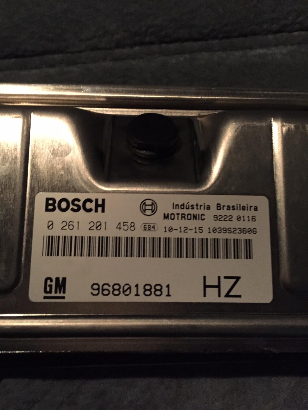

BOB3120 Опубликовано 27 декабря, 2014 Поделиться Опубликовано 27 декабря, 2014 В общем ситуация следующая получилась руки из жопы и глаза от туда же))) Приехал к знакомым электрикам блок засинхрить после замены, думаю епром пересажу и домой поеду, беру чужой фен ставлю температуру 300 сдуваю, пересаживаю и ВСЕ!!! БЛОК ПЕРЕСТАЕТ ВЫХОДИТЬ НА СВЯЗЬ походу температура была градусов 600!! Заказал новый 95080 поставил для начала чистый, машина заводиться но как раз к новому году там на щитке лампочки всякие давай моргать (не запрограммировано число контроллеров CAN, нет связи с ECM и прочие ошибки, залил дамп с соседней темы только с 2011 года - машина не заводиться, но ошибок нет!! Пробовал сканматиком ложить туда чистые чипы 7936 не ложатся, наверное надо подготовить!! Кто когда Сталкивался с пропиской в такой авто или может кто что подскажет ОТЗОВИТЕСЬ ПОЖАЛУЙСТА!!! Ссылка на комментарий Поделиться на другие сайты Поделиться

BOB3120 Опубликовано 29 декабря, 2014 Автор Поделиться Опубликовано 29 декабря, 2014 Фото вот, какой из номер не знаю. Ситуация развивается так, ключи подготовил положил, авто заводиться но горит новогодняя елка)) Куча ошибок по дроселю абс потерял моторный итд, я так понимаю что мой дамп не подходит, ИЩУ ДАМП ДЛЯ ТАКОГО БЛОКА 2007 год мотор 2.4 епром 95080 Ссылка на комментарий Поделиться на другие сайты Поделиться
Роман_77__ Опубликовано 29 декабря, 2014 Поделиться Опубликовано 29 декабря, 2014 Фото вот, какой из номер не знаю. Ситуация развивается так, ключи подготовил положил, авто заводиться но горит новогодняя елка)) Куча ошибок по дроселю абс потерял моторный итд, я так понимаю что мой дамп не подходит, ИЩУ ДАМП ДЛЯ ТАКОГО БЛОКА 2007 год мотор 2.4 епром 95080 Согласен - может кан микру читать пытаешься ??? Ссылка на комментарий Поделиться на другие сайты Поделиться

BOB3120 Опубликовано 8 января, 2015 Автор Поделиться Опубликовано 8 января, 2015 Всем огромное Спасибо!!!!! Дамп Романа подошел но ошибки по дроселю не ушли, они на любом остаютаются, и как оказалось что ошибки имеено по дроселю были и раньше, что ранее мне известно не было в общем заказали дросель Ждем))) Ссылка на комментарий Поделиться на другие сайты Поделиться
