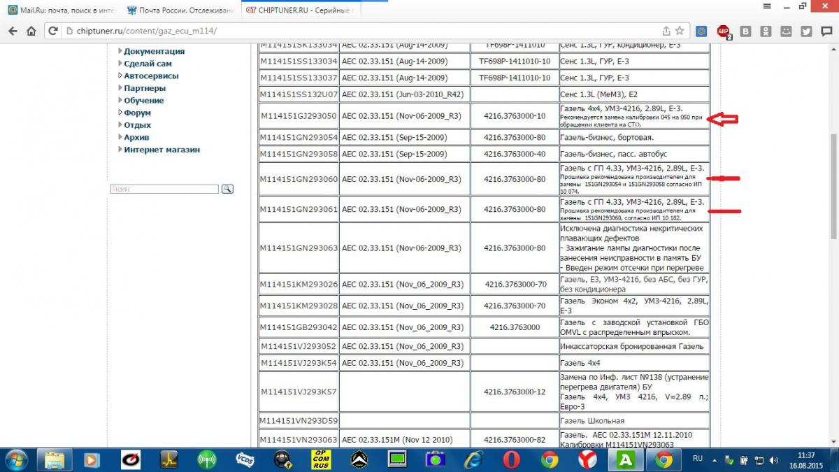

ППВ Опубликовано 16 августа, 2015 Поделиться Опубликовано 16 августа, 2015 И не только на кофейной гуще гадаем,еще на млечный путь смотрим.И бубен есть! -без него ни как, когда знаешь о таком( во вложении) и плюсом почитать письма от производителя , в гарантийные сервисы. Какая там еще засада может быть? Эх-еще б на русском эту инфу,в свете импортозамещения. Ссылка на комментарий Поделиться на другие сайты Поделиться

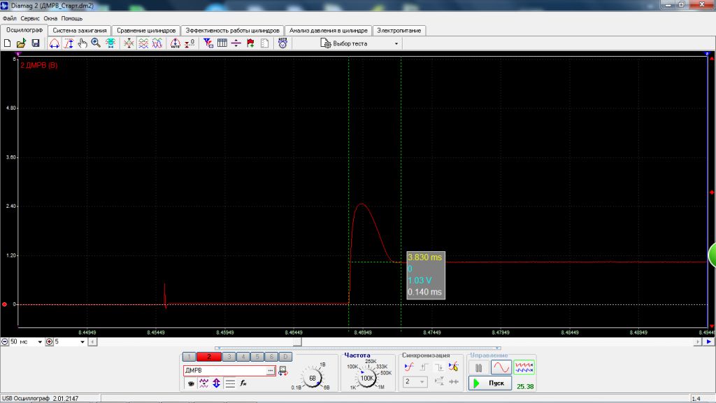

pavelbs Опубликовано 10 октября, 2015 Поделиться Опубликовано 10 октября, 2015 Каждому зверьку своя пуля. Купи осциллограф - сэкономь на датчике! Верить можно только себе. Датчик в норме. Ссылка на комментарий Поделиться на другие сайты Поделиться
ППВ Опубликовано 10 октября, 2015 Поделиться Опубликовано 10 октября, 2015 Каждому зверьку своя пуля. Купи осциллограф - сэкономь на датчике! Верить можно только себе. Датчик в норме. Это кому?-писано. У мну есть чем ету считалку посмотреть )))) Но даже!!! самый дешовый эспрес стоит как три датчика. Кто ,чего экономить то ... Ссылка на комментарий Поделиться на другие сайты Поделиться
pavelbs Опубликовано 10 октября, 2015 Поделиться Опубликовано 10 октября, 2015 Я сам себе ответил. Выше задавал вопрос как проверить. У меня датчик 220й новый стоит 8 тыр. Осцил стоит 20тыр. Датчик приговорили 3и года назад. Не поверил. Сегодня проверил. -20 тыр + 8тыр = -12тыр. Ближайший сервис 35км. Там такие же приговорщики. Боле менее приличный сервис 100км. - там не лучше! Я сам себе диагност теперь, это стоит 12 тыр? Думаю да! Ссылка на комментарий Поделиться на другие сайты Поделиться
