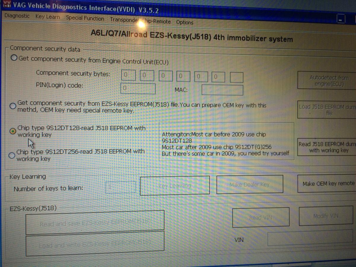

xfarid Опубликовано 31 декабря, 2014 Поделиться Опубликовано 31 декабря, 2014 Всех с Новым 2015 Годом!!Всем здоровья,удачи,мирного неба,побольше нормальной денежной работы.У данной машины периодически EZS не разблокирует руль.Приходиться подьезжать к клиенту сбрасывать ошибку и опять до следующего раза.Это надоело уже и мне и клиенту.Хочется решить проблему ,заменой блока EZS на б.у.Раньше такую процедуру не делал,отсюда и вопрос. Можно ли это сделать без разборки блока EZS и справиться ли с этим VVDI. Ещё раз всех с Новым Годом. С уважением Ссылка на комментарий Поделиться на другие сайты Поделиться

dimon9555 Опубликовано 31 декабря, 2014 Поделиться Опубликовано 31 декабря, 2014 Можно ли это сделать без разборки блока EZS и справиться ли с этим VVDI. Можно,справится-если б\у EZS будет с ключём Ссылка на комментарий Поделиться на другие сайты Поделиться

xfarid Опубликовано 31 декабря, 2014 Автор Поделиться Опубликовано 31 декабря, 2014 (изменено) Подари клиенту Васю под новый год. Успехов в 2015! Да не у клиента с ориентацией всё путем,ему б Надю,Олю и ..... попробуйте акб заменить для начала :) AКБ менялся,заряд показывает 100%,да и машина может месяц отъездить без проблем ,а может один день. Можно,справится-если б\у EZS будет с ключём Неделю читаю интернет ,мануал AVDI то же весь выучил.Получается чтобы ключи старые оставить нужно вскрывать родной блок .читать мотороллу и писать её в донора ?Тогда что даёт функция компонент протекшн?Машина такая первая отсюда и вопросы. Изменено 31 декабря, 2014 пользователем xfarid Ссылка на комментарий Поделиться на другие сайты Поделиться

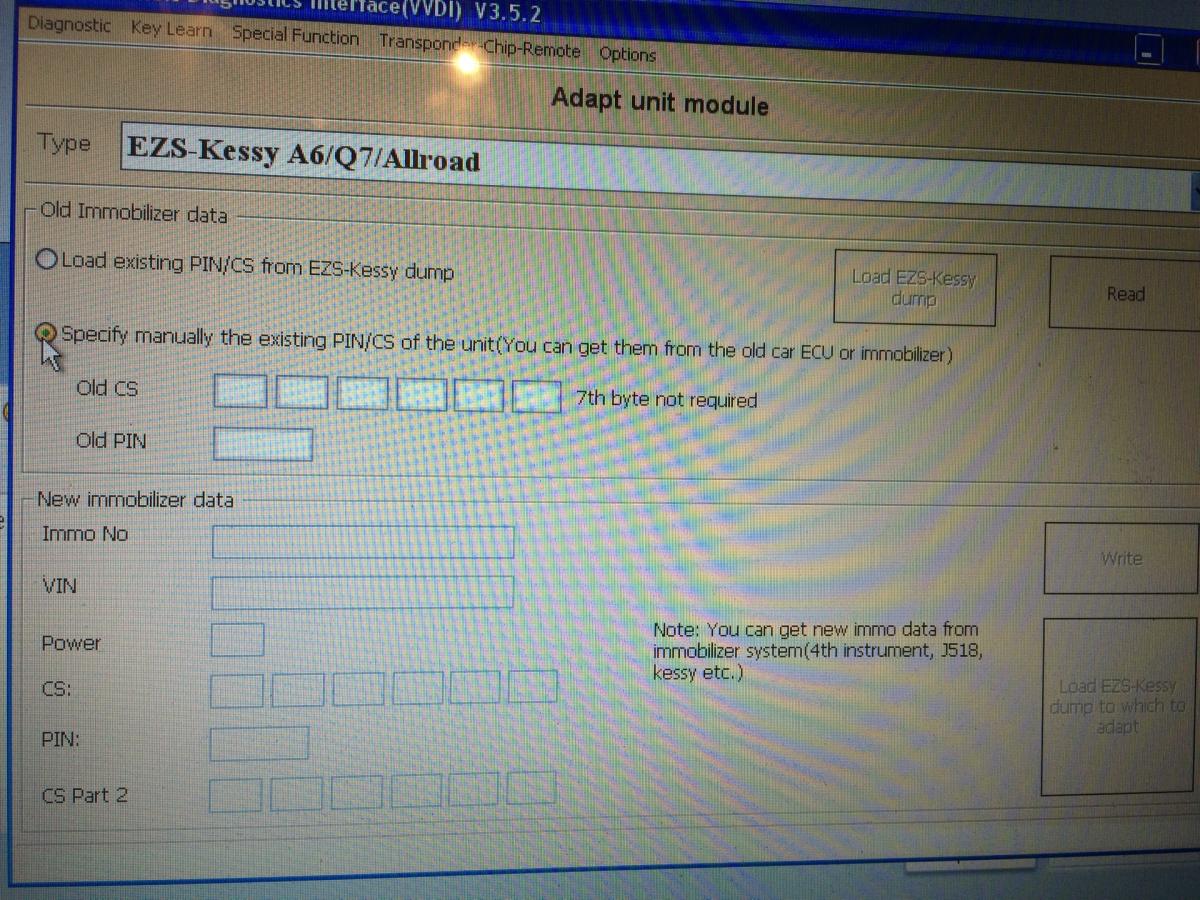

xfarid Опубликовано 21 мая, 2016 Автор Поделиться Опубликовано 21 мая, 2016 (изменено) Продолжу тему.На А6 2006год EZS перестал работать.Ошибок нет .В блоках измеряемых величин авторизация ключа-да, авторизация ID-да.Зажигание не включается Нашёлся донор с ключом.Также повезло включилось зажигание со старым блоком.Считал VVDI еепром старого и нового блока, провёл процедуру адаптации блока EZS всё прошло без проблем.Сейчас защёлка также молчит, зажигание не включается, блок на связь со старыми ключами, идёт в дате: авторизация ключа -да ,авторизация ID-нет, количество прописаных ключей -0.Я понимаю надо прописать старые ключи, но не включается зажигание,по эльзе нашёл релле 15 контакта достаточно будет подать напряжение на 87 кантакт ?И лягут ли стaрые ключи? Изменено 21 мая, 2016 пользователем xfarid Ссылка на комментарий Поделиться на другие сайты Поделиться
DND Опубликовано 21 мая, 2016 Поделиться Опубликовано 21 мая, 2016 старые ключи должны лечь Ссылка на комментарий Поделиться на другие сайты Поделиться
xfarid Опубликовано 21 мая, 2016 Автор Поделиться Опубликовано 21 мая, 2016 Не могу реле J329 найти где показано в ельзе там пустое место Ссылка на комментарий Поделиться на другие сайты Поделиться
