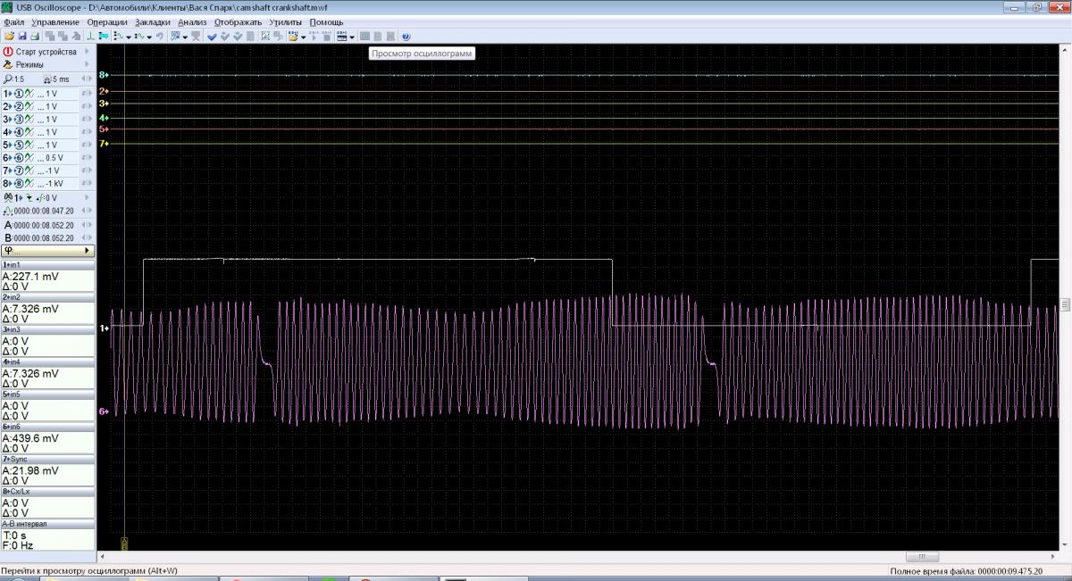

Вот мои осциллограммы. Это уже с новым коленвалом. Пытаюсь прикрепить в формате USB Oscilloscope - не грузятся, поэтому только скриншоты выкладываю.

та, которую нашел матизовскую осциллограмму, она с машины 2003 г.в., может я не с тем сравниваю... да и Спарков нет под рукой, чтоб снять эталонную осциллограмму. придется разбирать, смотреть, сравнивать коленвалы...

поищи осцилограмму на матиз евро3 без трабла, до 2008? ставили трамблер с оптическим датчиком, но похоже если я правильно понял что метка на колене стоит позже. вообще если на моте с сиеменсом отключить дпкв то он неплохо пашет по дпрв. вдруг на спарке прокатит?

С этой осцилкой она не заведется,однозначно проблема с железом!Несоответствие маркера ДПКВ и фактической ВМТ.

вот нашел матизовскую осциллограмму, разнятся немного. при ремонте двигателя менялся коленвал. ставили как раз матизовский коленвал. размеры у них с шевролетовским одинаковые, но штифт под маховик, скорее всего в разных местах. отсюда несовпадение сигналов при совпадении меток... подтвердите или опровергните мое предположение кто сталкивался...

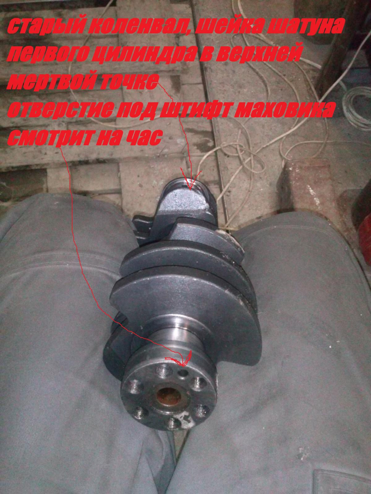

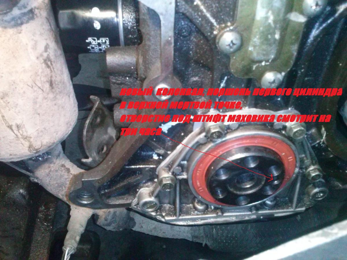

Вскрытие показало разницу в расположении отверстия под штифт маховика в 60 градусов. Фото прилагаю. Либо китайцы не там просверлили, либо в зависимости от года выпуска ставили разные маховики, либо Матизовский и Спарковский все-таки разные...

на старом палец застревает на бороздах на шейках, плюс ко всему он до этого еще и клинил, токаря по поводу расточки даже и разговаривать не стали, там коренные точатся только один раз под 0,25. я штифт с маховика выбил, крутанул на 60 градусов - встал как родной, дырки симметричны. Автомобиль завелся, но колбасит на холостом, разрежение по вакуумметру на холостом 30-40, должно быть 50-60 минимум, время впрыска 9 мс, кислородники в районе 1 вольта висят, показания MAP - 120, что на холостом, что просто при включенном зажигании, сам MAP новый. машина была восстановлена на скорую руки после аварии, для продажи, вот хозяин и попал.
