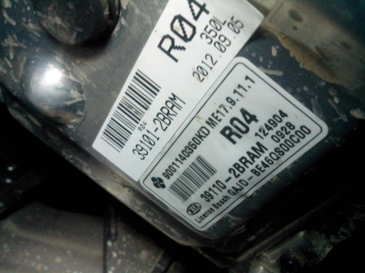

Cilik Опубликовано 4 января, 2015 Поделиться Опубликовано 4 января, 2015 (изменено) Делал таких блоков 5 шт. Два делал комбиком в БСЛ так как не было тогда модуля и 3 по диагностике тем же комбиком. Фото блока прилагаю да как раз с нового сида Изменено 4 января, 2015 пользователем Cilik Ссылка на комментарий Поделиться на другие сайты Поделиться
Voras99 Опубликовано 4 января, 2015 Автор Поделиться Опубликовано 4 января, 2015 Делал таких блоков 5 шт. Два делал комбиком в БСЛ так как не было тогда модуля и 3 по диагностике тем же комбиком. Фото блока прилагаю да как раз с нового сида Ну да..... Это он! Раз сделал комбик, значит сделает и ЧИП-лодырь по розетке. Это как с МТ80..... Сейчас идут МТ80.1 - прекрасно пишется... Ссылка на комментарий Поделиться на другие сайты Поделиться
