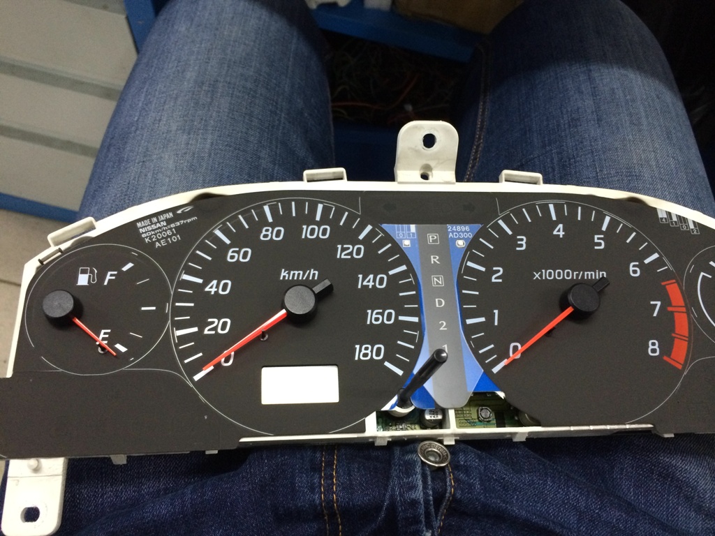

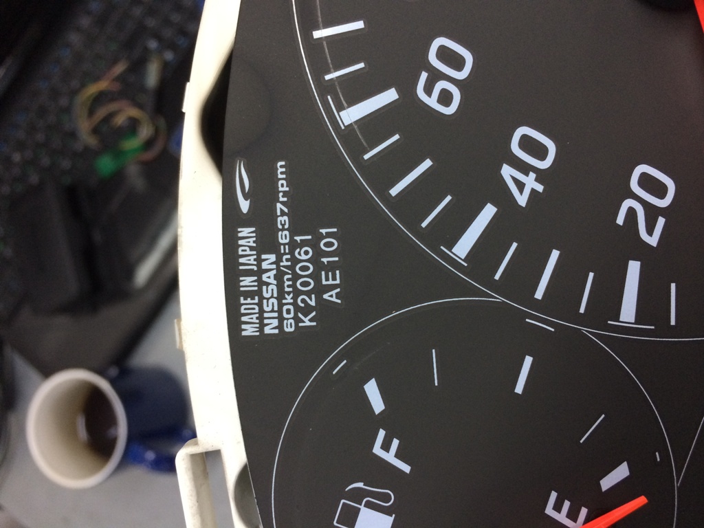

ищу дамп от Nissan Bassara 2003 г. 2,5 л. бензин. фото панели и вычитанный дамп прилагаются.
при чтение произошел сбой и дамп повредился. на данный момент в машине не работает показания одометра(999999), не переключается суточник. и не корректно отображается информация температуры двигателя. Я нашел несколько дампов от каких-то Bassara, но они не подходят, либо температура стоит на месте, либо стрелка бензина не правду показывает либо очень часто, сильно занижены показания тахометра (на прогретом двигателе около 500 об.м) но при этом показания одометра отображается правильно и суточник переключается с A на B. Дальше я попробывал залить дамп от Nissan X-trail (Дамп прилагается, год и объем не указаны) с ним все работает кроме тахометра,( обороты чуть меньше 500 об.м на прогретом)
Считывал внутрисхемно. сначала упой (китай),но она ничего не считала, затем X-prog(китай) он тоже не вычитал.( После упу и X-prog проверял на других чипах, они рабочии) осталось считывать дигой3. она дамп вычитала, я сохранил, поправил,залил дамп обратно с новым пробегом и после этого начались чудеса описанные выше. возвращаю старый дамп, а там 999999 и половина не корректно работает!
