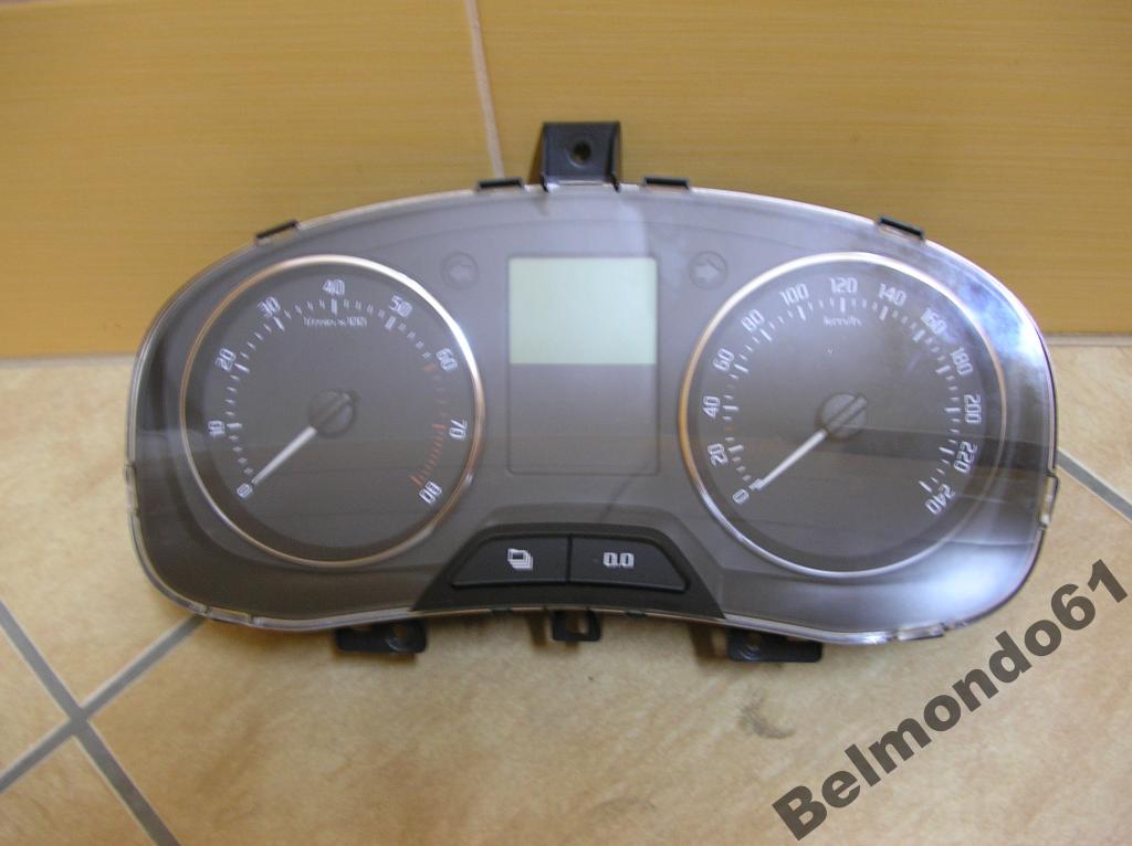

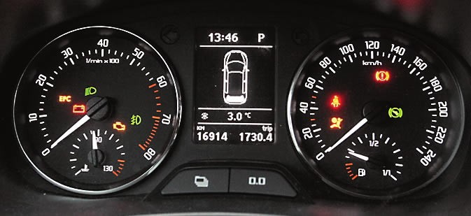

bariton Опубликовано 3 января, 2015 Поделиться Опубликовано 3 января, 2015 (изменено) добрый день уважаемые коллеги. Имеется в личном пользовании супруги моей шкода фабиа 2011 года. Стоит у нее простая панель с тахометром, спидометром, есть прада комп с расходом. Решил сделать подарок поставить ей панель с макси дотом. панель куплена проверена на столе все работает. Но засада диллеры в отказ, не можем типа прописать панель б/у, только новую. я им пробег пофик на моей 33 тыс, на купленой 63 тыс, разница не большая. все равно в отказ, и не кто не взялся, я в шоке, логинов на понели нет. возможно сделать только через онлайн кодирование. На другом форуму дали наводку что можно сделать все АБРИТУСОМ, и пофик диллеры. Все решается переносом иммодаты(пин, вин, ключи, CS, MAC) из старой в новую панель. так вот вопрос у кого поближе к минску есть данный прибор, готов за приехать не за бесплатно. или как вариант сказали диллеры пробег на панели не более 100 км Изменено 4 января, 2015 пользователем www23 Ссылка на комментарий Поделиться на другие сайты Поделиться
SeaDog Опубликовано 3 января, 2015 Поделиться Опубликовано 3 января, 2015 А перепаять микруху с одной на другую никак? Ссылка на комментарий Поделиться на другие сайты Поделиться
partisan Опубликовано 3 января, 2015 Поделиться Опубликовано 3 января, 2015 Разные у них дампы Ссылка на комментарий Поделиться на другие сайты Поделиться
