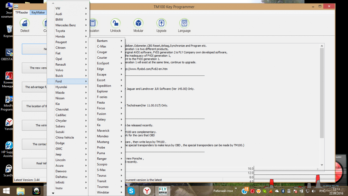

andronepola Опубликовано 22 сентября, 2016 Поделиться Опубликовано 22 сентября, 2016 Может кто то посмотрит сколько марок открыто в базе?У меня форд открыт как доп мейкер и в нем 28 марок.И к чему я все это делаю:при покупке ТМ100 смотрел перечень авто-и в базе и в доп.мейкерах есть марка форд,отсюда не понятно сколько марок в базе. Ссылка на комментарий Поделиться на другие сайты Поделиться
чавойто 161 Опубликовано 22 сентября, 2016 Поделиться Опубликовано 22 сентября, 2016 Для тех кто в танке открываешь софт жмешь сверху кеймакер, наводишь на любую марку, потом модель и смотришь что открыто(будет черным) и что не открыто (будет красным написано). Екрный я уже запарился обновляться опять обнова вышла 3.44 Ссылка на комментарий Поделиться на другие сайты Поделиться

Alexxandr Опубликовано 23 сентября, 2016 Поделиться Опубликовано 23 сентября, 2016 По обновам смотри релизы. В списках кеймекеров показаны все модели доступные на этом приборе, но работают только те что в базе и открыты отдельно. Там где то есть вкладка посмотреть все установленные модули. В ней можно увидеть те модули которые были установлены дополнительно. Со временем китайцы некоторые платные модули добавляют в базу ( как например, Тойета). Если в чем то не прав, поправьте. Ребят, поясните ещё по моделям выделенными красным. Я почему то считал, что так они выделяют новинки в мейкерах. Ссылка на комментарий Поделиться на другие сайты Поделиться
чавойто 161 Опубликовано 23 сентября, 2016 Поделиться Опубликовано 23 сентября, 2016 Нет красные это недоступные платные, еще не приобретенные. Попробуй их выбрать любой и загрузить дамп, он скажет что данный мейкер не открыт и предложить сделать запрос на приобретение. Ссылка на комментарий Поделиться на другие сайты Поделиться
Alexxandr Опубликовано 23 сентября, 2016 Поделиться Опубликовано 23 сентября, 2016 Получается, тем что выделено чёрным в платных мейкерах можно пользоваться не приобретая мейкер? Ссылка на комментарий Поделиться на другие сайты Поделиться
чавойто 161 Опубликовано 23 сентября, 2016 Поделиться Опубликовано 23 сентября, 2016 Да. Мейкер это не обязательно какая то марка, это некоторые модели в ней. Ссылка на комментарий Поделиться на другие сайты Поделиться

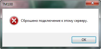

сергей28011970 Опубликовано 2 октября, 2016 Поделиться Опубликовано 2 октября, 2016 Всем привет, посмотрите кто нибудь - прибор видит сервер производителя, а то сегодня подключил - вылезло сообщение что не может найти сервер. Ссылка на комментарий Поделиться на другие сайты Поделиться
чавойто 161 Опубликовано 2 октября, 2016 Поделиться Опубликовано 2 октября, 2016 Да есть такое. Ссылка на комментарий Поделиться на другие сайты Поделиться
сергей28011970 Опубликовано 2 октября, 2016 Поделиться Опубликовано 2 октября, 2016 Спасибо, начал переживать что наступил пипец Ссылка на комментарий Поделиться на другие сайты Поделиться
