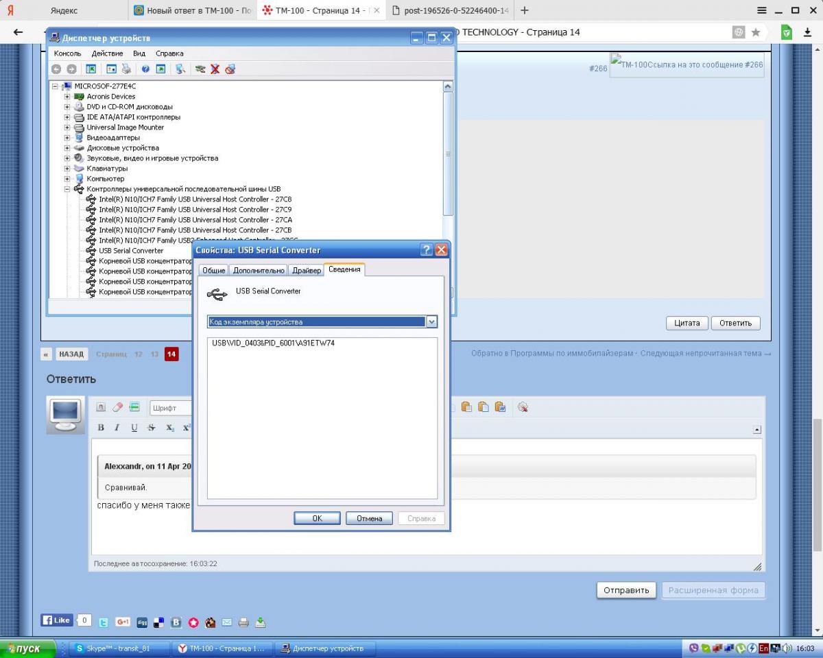

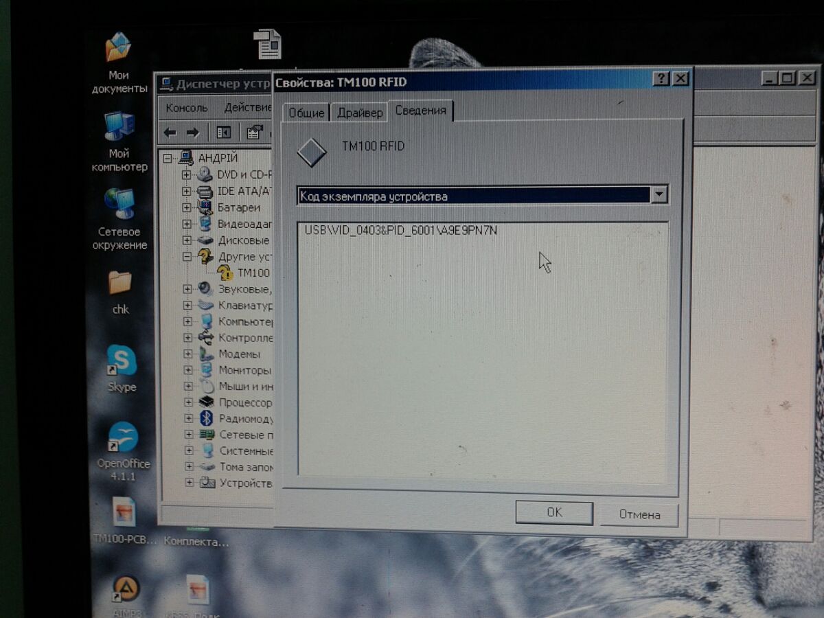

transit Опубликовано 10 апреля, 2017 Поделиться Опубликовано 10 апреля, 2017 Я точно не знаю продавец говорит что оригинал, но микрухи затерты, я его полтора года обновлял без вопрсов, каждый раз никаких проблем не было, пытались киты по удаленке но ничего не получилось, говорят высылай нам 100 баков за ремонт и 70 пересылка, но боюсь что он затеряется, ТМ100.rar Ссылка на комментарий Поделиться на другие сайты Поделиться
transit Опубликовано 10 апреля, 2017 Поделиться Опубликовано 10 апреля, 2017 Я точно не знаю продавец говорит что оригинал, но микрухи затерты, я его полтора года обновлял без вопрсов, каждый раз никаких проблем не было, пытались киты по удаленке но ничего не получилось, говорят высылай нам 100 баков за ремонт и 70 пересылка, но боюсь что он затеряется, ребята посмотрите пож у и сфотайте VID-PID от FTDI можно в личку Ссылка на комментарий Поделиться на другие сайты Поделиться

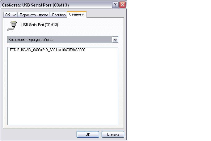

Alexxandr Опубликовано 11 апреля, 2017 Поделиться Опубликовано 11 апреля, 2017 Скорее всего при обновлении внутренней прошивки произошёл разрыв связи с ПК и прибор остался в режиме программирования. Маркировка микросхем тебе навряд ли поможет. Драйвера FTDI тут не причём. PID и VID у тебя нормальные. Скорее всего придётся отправлять его нашим друзьям в поднебесную. Ссылка на комментарий Поделиться на другие сайты Поделиться

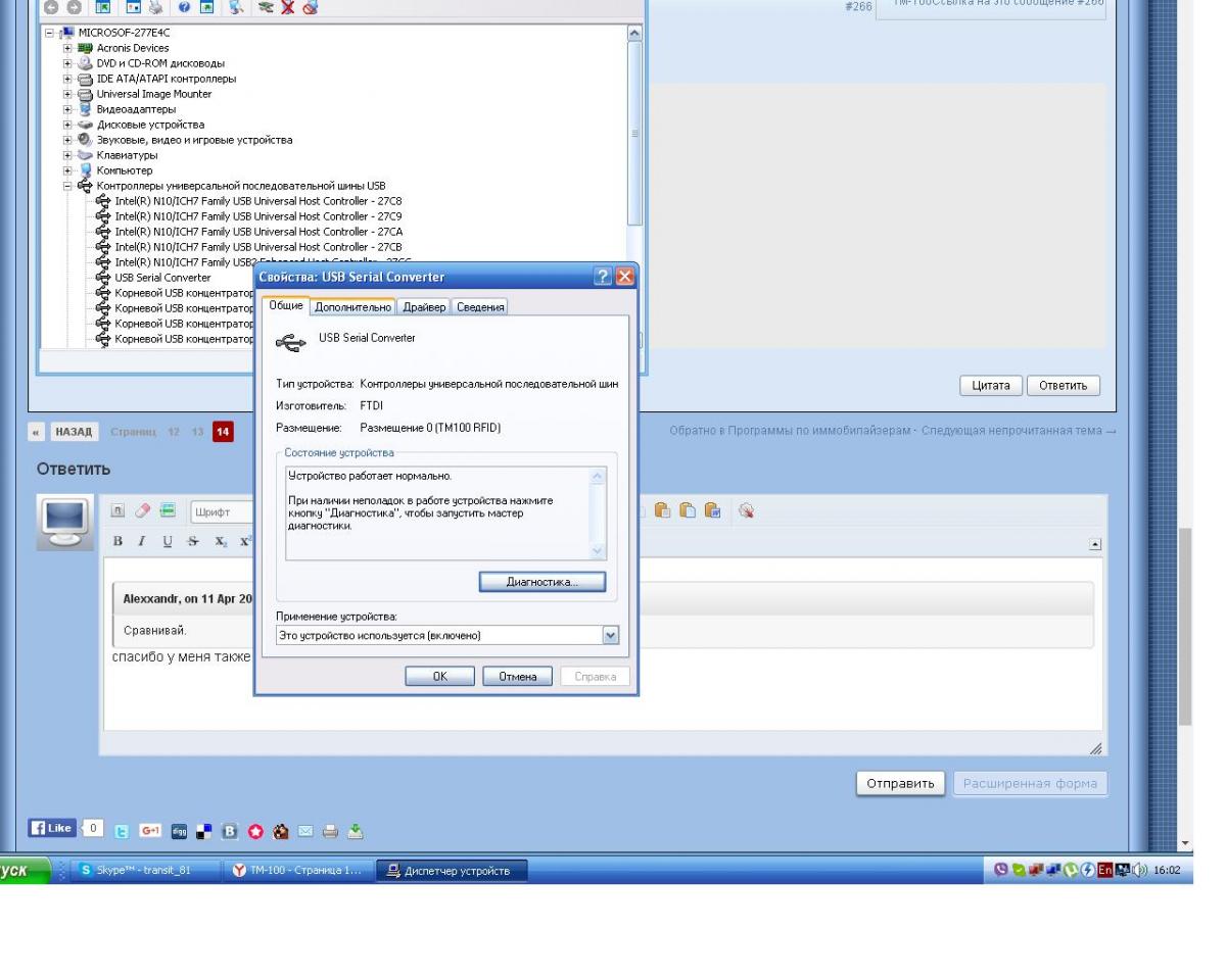

Dimson_75 Опубликовано 11 апреля, 2017 Поделиться Опубликовано 11 апреля, 2017 Может у тебя драйвера FTDI слетели, устройство с желтым воскл. знаком отображается. Ссылка на комментарий Поделиться на другие сайты Поделиться
transit Опубликовано 11 апреля, 2017 Поделиться Опубликовано 11 апреля, 2017 та не зеаю как у вас в диспетчере отображается можете скрины сделать Ссылка на комментарий Поделиться на другие сайты Поделиться
Alexxandr Опубликовано 11 апреля, 2017 Поделиться Опубликовано 11 апреля, 2017 Сравнивай. Ссылка на комментарий Поделиться на другие сайты Поделиться
transit Опубликовано 11 апреля, 2017 Поделиться Опубликовано 11 апреля, 2017 Сравнивай. спасибо у меня также Ссылка на комментарий Поделиться на другие сайты Поделиться

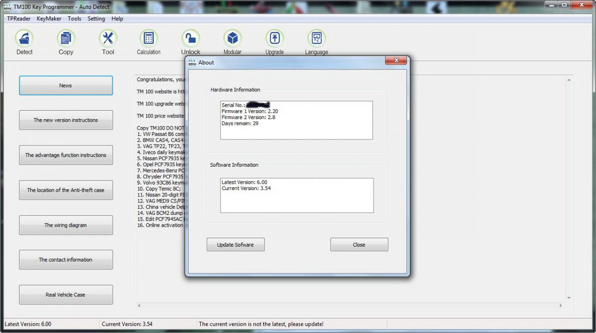

сергей28011970 Опубликовано 16 мая, 2017 Поделиться Опубликовано 16 мая, 2017 Всем привет, появилась версия 6.0 , но при обновлении после загрузки появляется сообщение "File corrupt" . Я так понимаю киты хотят денег? Кто знает куда обращаться по оплате? спасибо. Ссылка на комментарий Поделиться на другие сайты Поделиться
damir031 Опубликовано 16 мая, 2017 Поделиться Опубликовано 16 мая, 2017 3,54 крайняя была какая 6,0? Ссылка на комментарий Поделиться на другие сайты Поделиться
сергей28011970 Опубликовано 16 мая, 2017 Поделиться Опубликовано 16 мая, 2017 3.54 была крайняя, сегодня просился обновиться до 6.0, после загрузки появляется сообщение Ссылка на комментарий Поделиться на другие сайты Поделиться
чавойто 161 Опубликовано 16 мая, 2017 Поделиться Опубликовано 16 мая, 2017 (изменено) Вот такая. Предложила обновится. Отказался. Софт запустился 29 активировал(до это го долго не доставал) Изменено 16 мая, 2017 пользователем чавойто 161 Ссылка на комментарий Поделиться на другие сайты Поделиться
сергей28011970 Опубликовано 16 мая, 2017 Поделиться Опубликовано 16 мая, 2017 Я не отказался, ничего не изменилось, кто знает кому обращаться? В 6.0 версии обещают http://www.flydump.com/Software/RN_ENG.txt Ссылка на комментарий Поделиться на другие сайты Поделиться
чавойто 161 Опубликовано 16 мая, 2017 Поделиться Опубликовано 16 мая, 2017 Что не изменилось? запускается? Допы возможно активируются в приобретенных ранее мейкерах. Тойоты многим на НГ активировали можно проверить. Ссылка на комментарий Поделиться на другие сайты Поделиться
сергей28011970 Опубликовано 16 мая, 2017 Поделиться Опубликовано 16 мая, 2017 запускается, все как и было, но версия старая 3.54. Ссылка на комментарий Поделиться на другие сайты Поделиться
чавойто 161 Опубликовано 16 мая, 2017 Поделиться Опубликовано 16 мая, 2017 Ну если старая. То значится и не обновился. Походу просто оборвалось обновление. Было пару раз раньше такое. Попробуй еще обновись. Ссылка на комментарий Поделиться на другие сайты Поделиться
сергей28011970 Опубликовано 16 мая, 2017 Поделиться Опубликовано 16 мая, 2017 Нет, ничего не обрывается, несколько раз пробовал, если перевести сообщение - "файл продажный", вот я так думаю что обновление платное. Ссылка на комментарий Поделиться на другие сайты Поделиться
olegnik1996 Опубликовано 17 мая, 2017 Поделиться Опубликовано 17 мая, 2017 3.54 была крайняя, сегодня просился обновиться до 6.0, после загрузки появляется сообщение так он и не обновляется,просит оплатить нажимаешь ок и всё остаётся на своих местах интересно сколько стоит эта верия Ссылка на комментарий Поделиться на другие сайты Поделиться
