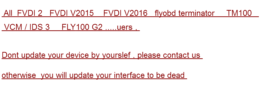

Alexxandr Опубликовано 7 декабря, 2017 Поделиться Опубликовано 7 декабря, 2017 Мне недавно на почту от Mary Cao пришло такое сообщение. Не обновляйте устройство самостоятельно, пожалуйста, свяжитесь с нами, иначе вы обновите свой интерфейс, чтобы быть мертвым. Ссылка на комментарий Поделиться на другие сайты Поделиться

olegnik1996 Опубликовано 8 декабря, 2017 Поделиться Опубликовано 8 декабря, 2017 кто подскажет сегодня обновился до 7.02,после обновления работало только, days remaining было 13000,думаю переустановлю прогу,эту 7.02 удалил,скачал с оффсайта,установил,там 7.04 пишет,запускается пишет failed to loaded license from server,и улетает в ошибку,закрывается. удаляю,устанавливаю прогу с диска в комплекте,она запускается,пишет типа reflash1,согласны?(типа откатится,так как версия старая,делал так уже раз,прошло успешно),жму ок,выскакивает TM100 IO error,кароче нифига не видится,хотя он до этого прошился и запускался на 7.02 пока я ее не удалил,мож подскажет кто то что делать,китайцам писал у них ночь один в один ситуация, только я не обновлял пишу помогите по удалёнки молчат пишут что с такой проблемой только к ним,вот переписка Мне жаль говорить вам, что ваше оборудование необходимо вернуть на завод для ремонта Эта проблема может быть возвращена только на завод для ремонта Вы должны оплатить фрахт-дорогу Мы заплатим за ремонт Ссылка на комментарий Поделиться на другие сайты Поделиться
starsistems Опубликовано 8 декабря, 2017 Поделиться Опубликовано 8 декабря, 2017 Я тоже не мог обновиться, связался с китами, они по удаленке поменяли адрес сервера и TM100 обновился до 7.04 Ссылка на комментарий Поделиться на другие сайты Поделиться
Alexxandr Опубликовано 8 декабря, 2017 Поделиться Опубликовано 8 декабря, 2017 Киты написали по обновлению. delete all your TM100 softwares from your laptop an install V7.04 TM100 V7.04 software https://mega.nz/#!jgYUmLLY!c8UKRgypAwIGBAnK1TKo-B7ZX2Ytzq5ApyfWqRBmRag Ссылка на комментарий Поделиться на другие сайты Поделиться
