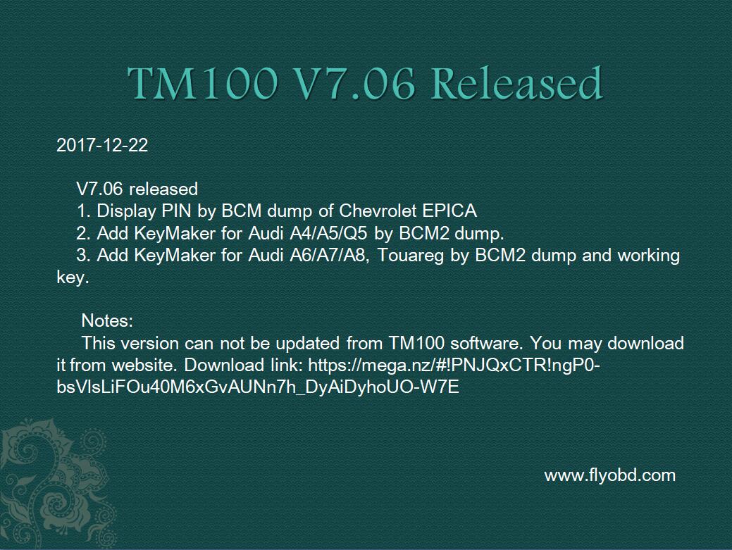

димончик Опубликовано 22 декабря, 2017 Поделиться Опубликовано 22 декабря, 2017 (изменено) Обнова.Если кто скачает,закиньте на яндекс....ненавижу эту мегу. Изменено 22 декабря, 2017 пользователем димончик Ссылка на комментарий Поделиться на другие сайты Поделиться
