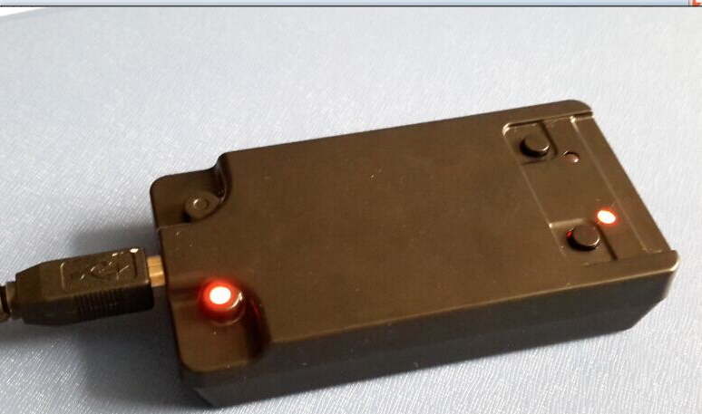

димончик Опубликовано 9 мая, 2015 Поделиться Опубликовано 9 мая, 2015 (изменено) Как клонировать hitag2 TM100:1.Выберите инструменты, клонирование, pcf7936;2.Для сбора данных: установите сниффер антенну TM100 возле зажигания, включить зажигание оригинальным ключом.Если сбор данных прошел успешно, красный светодиод будет мигать один раз. Если нет, то придеться собирать данные снова!3.Подключите TM100 ключ Cloner к ПК;4.Положите оригинальный ключ в катушку TM100 для декодирования;5.Если взлом ключа прошел успешно, установите трансподер YS21/GMT46 в катушку TM100; Скорее всего примочка будет типа антенна снифер. Появилась опция копи 46 и 4Д, но так и не понял как снифер использовать, вроде как аппаратный должен быть, можа кто разобрался? Изменено 9 мая, 2015 пользователем димончик Ссылка на комментарий Поделиться на другие сайты Поделиться
S0L0 Опубликовано 9 мая, 2015 Поделиться Опубликовано 9 мая, 2015 Я на английском тоже читать умею! Уточню (что бы вопрос был более понятен), пункт №2 "установите снифер антенну" это что? то ли т-п-иск4, то ли какую-то свою (у меня с аппаратом ни чего больше не шло) Вот о чём суть вопроса. Ссылка на комментарий Поделиться на другие сайты Поделиться
starsistems Опубликовано 9 мая, 2015 Поделиться Опубликовано 9 мая, 2015 Вот фото отдельного прибора. Приобретается отдельно. Ссылка на комментарий Поделиться на другие сайты Поделиться
S0L0 Опубликовано 9 мая, 2015 Поделиться Опубликовано 9 мая, 2015 Понятно, пока не буду заморачиваться, CN900 имеется для ... Удачи! Ссылка на комментарий Поделиться на другие сайты Поделиться
olegnik1996 Опубликовано 11 мая, 2015 Поделиться Опубликовано 11 мая, 2015 Вот фото отдельного прибора. Приобретается отдельно. ссылку можно где приобретался Ссылка на комментарий Поделиться на другие сайты Поделиться
