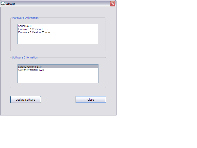

Alexxandr Опубликовано 14 мая, 2016 Поделиться Опубликовано 14 мая, 2016 Вышла новая версия 3.34. На сайте в обновах ещё нет, но прога видит. Ссылка на комментарий Поделиться на другие сайты Поделиться
starsistems Опубликовано 14 мая, 2016 Поделиться Опубликовано 14 мая, 2016 Вышла новая версия 3.34. На сайте в обновах ещё нет, но прога видит. А что обновилось? Ссылка на комментарий Поделиться на другие сайты Поделиться
