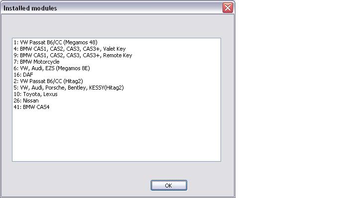

чавойто 161 Опубликовано 14 июля, 2016 Поделиться Опубликовано 14 июля, 2016 Нажал на своём сегодня кнопочку UPDATE AUTHORIZATION, в списке установленных модулей появились 10: Toyota, Lexus ,26: Nissan и 41: BMW CAS4. Значит в твоем приборе данные две лицензии были прикуплены(кроме тойоты она бонусом активировалась) Ссылка на комментарий Поделиться на другие сайты Поделиться
Alexxandr Опубликовано 14 июля, 2016 Поделиться Опубликовано 14 июля, 2016 (изменено) Пока никаких дополнительных модулей не покупал. Припоминаю, Тойота была при покупке, но Ниссан и CAS4 точно появились при обновлении. Может они подарки такие делают. Брал здесь. Обошелся по цене указанной на сайте + бесплатная EMS доставка и купон на 10 у.е. на покупку доп. модулей. Изменено 14 июля, 2016 пользователем Alexxandr Ссылка на комментарий Поделиться на другие сайты Поделиться
Alexxandr Опубликовано 15 июля, 2016 Поделиться Опубликовано 15 июля, 2016 Вот такой у меня списочек. Ссылка на комментарий Поделиться на другие сайты Поделиться
чавойто 161 Опубликовано 15 июля, 2016 Поделиться Опубликовано 15 июля, 2016 Ну тебе тогда крупно повезло на 400$, потому как ни укого при апдейде модулей не добавили. Ссылка на комментарий Поделиться на другие сайты Поделиться
Alexxandr Опубликовано 15 июля, 2016 Поделиться Опубликовано 15 июля, 2016 Надо подсунуть ему дампики с Ниссана и БМВ и проверить. Может у кого есть. Киньте в личку. Ссылка на комментарий Поделиться на другие сайты Поделиться
olegnik1996 Опубликовано 15 июля, 2016 Поделиться Опубликовано 15 июля, 2016 Вот такой у меня списочек. у меня кроме тойоты и нисана остальное есть модули не покупал Ссылка на комментарий Поделиться на другие сайты Поделиться
Alexxandr Опубликовано 15 июля, 2016 Поделиться Опубликовано 15 июля, 2016 И BMW CAS4 есть? Ссылка на комментарий Поделиться на другие сайты Поделиться
чавойто 161 Опубликовано 15 июля, 2016 Поделиться Опубликовано 15 июля, 2016 нету, в базе все по третьи только идет. Ссылка на комментарий Поделиться на другие сайты Поделиться
Alexxandr Опубликовано 15 июля, 2016 Поделиться Опубликовано 15 июля, 2016 Подсунул пару ниссановских дампов. Прописанные ключи видит. Ссылка на комментарий Поделиться на другие сайты Поделиться
