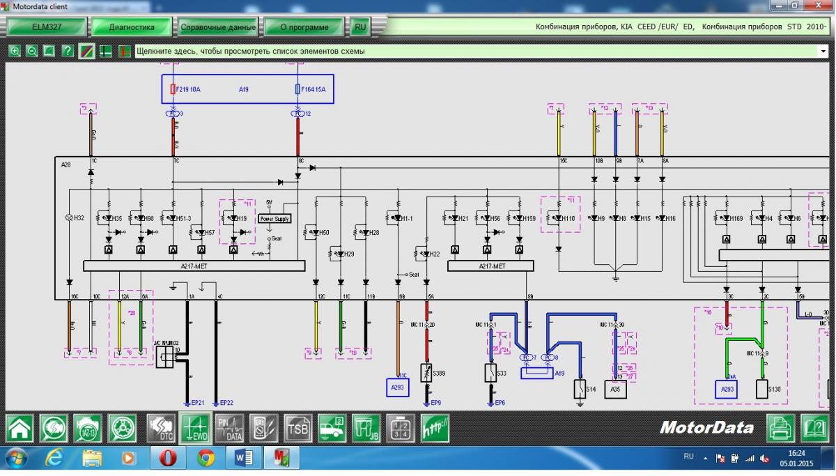

vint74 Опубликовано 5 января, 2015 Поделиться Опубликовано 5 января, 2015 Держи. Там два плюса 7с и 8с, и два минуса 1а и 4с. Ссылка на комментарий Поделиться на другие сайты Поделиться
evgen76 Опубликовано 5 января, 2015 Автор Поделиться Опубликовано 5 января, 2015 Держи. Там два плюса 7с и 8с, и два минуса 1а и 4с. Винт 74 спасибо огромное. Мир не без добрых людей. Прблема была в следующем.Пришла машина стрелки на нуле пробег не показывает,горят только контрольные лампы. Проблема появилась после попытки запуска в -43 градуса.Щиток сделал. а про питание спрашивал для того чтобы подключить на столе а не бегать с приборкой в машину. Винт74 еще раз спасибо. Ссылка на комментарий Поделиться на другие сайты Поделиться
