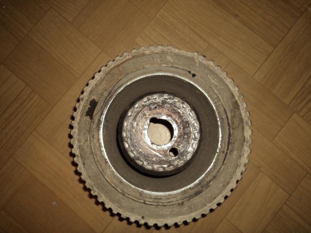

SERGEII 2011 Опубликовано 5 января, 2015 Поделиться Опубликовано 5 января, 2015 (изменено) Посмотрите и подскажите на фото задающий диск снят с авто 2110 8-клапанный мотор 1.6 литра, авто не заводится, у него пропуск двух зубьев не смещён относительно посадочного места на самом диске или у кого может есть фото исправного диcка. Демпфер вроде не резиновый. Изменено 5 января, 2015 пользователем SERGEII 2011 Ссылка на комментарий Поделиться на другие сайты Поделиться
ser163 Опубликовано 5 января, 2015 Поделиться Опубликовано 5 января, 2015 По моему провернут даже на фото видно отслоение.Поставь на место посмотри метку по маховику или по вывернутой свечки и один не маловажный факт, 20й зуб на датчик К/В должен смотреть, от пропущеных зубьев .Это и есть ВМТ Ссылка на комментарий Поделиться на другие сайты Поделиться
SERGEII 2011 Опубликовано 5 января, 2015 Автор Поделиться Опубликовано 5 января, 2015 (изменено) Вот я почему и спрашиваю, метки выставлены, а два пропущенных зуба на этом диске смотрят почти на ДПКВ ! Тоесть он резиновый или железо провернулось на железе ? И можно с ним что-нибудь сделать или покупать новый ? Образец бы посмотреть ? Изменено 5 января, 2015 пользователем SERGEII 2011 Ссылка на комментарий Поделиться на другие сайты Поделиться
ser163 Опубликовано 5 января, 2015 Поделиться Опубликовано 5 января, 2015 купи новый со старым не чего не сделаешь а шпонку не срезало на к/в ? Ссылка на комментарий Поделиться на другие сайты Поделиться
SERGEII 2011 Опубликовано 5 января, 2015 Автор Поделиться Опубликовано 5 января, 2015 (изменено) Шпонка впорядке. Метки совпадают на звёздочке коленвала (шпонке) и в картере сцепления. Изменено 5 января, 2015 пользователем SERGEII 2011 Ссылка на комментарий Поделиться на другие сайты Поделиться
ser163 Опубликовано 5 января, 2015 Поделиться Опубликовано 5 января, 2015 значит меняй диск задающий и в путь Ссылка на комментарий Поделиться на другие сайты Поделиться
Выбор Опубликовано 5 января, 2015 Поделиться Опубликовано 5 января, 2015 Не трать время, диск провернут, 100% замена. Ссылка на комментарий Поделиться на другие сайты Поделиться

euromarina1 Опубликовано 5 января, 2015 Поделиться Опубликовано 5 января, 2015 На 8 кл.двигателе первый зуб после пропуска-стоит вровень с ремнем ГРМ.А на против ДПКВ- как раз будет 20 зуб! Ссылка на комментарий Поделиться на другие сайты Поделиться
ser163 Опубликовано 5 января, 2015 Поделиться Опубликовано 5 января, 2015 На 8 кл.двигателе первый зуб после пропуска-стоит вровень с ремнем ГРМ.А на против ДПКВ- как раз будет 20 зуб! Ссылка на комментарий Поделиться на другие сайты Поделиться
SERGEII 2011 Опубликовано 5 января, 2015 Автор Поделиться Опубликовано 5 января, 2015 На 8 кл.двигателе первый зуб после пропуска-стоит вровень с ремнем ГРМ.А на против ДПКВ- как раз будет 20 зуб! Спасибо, это я в курсе. Ссылка на комментарий Поделиться на другие сайты Поделиться

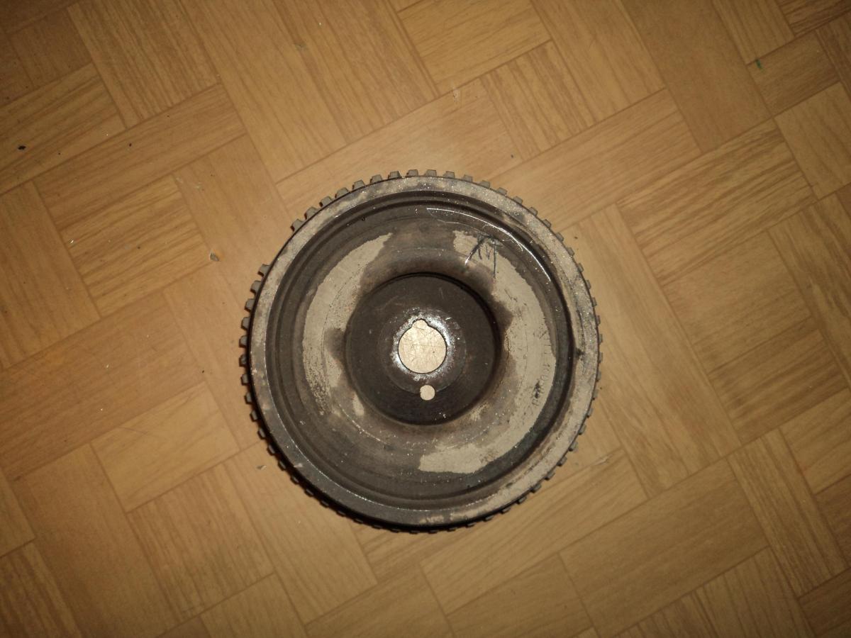

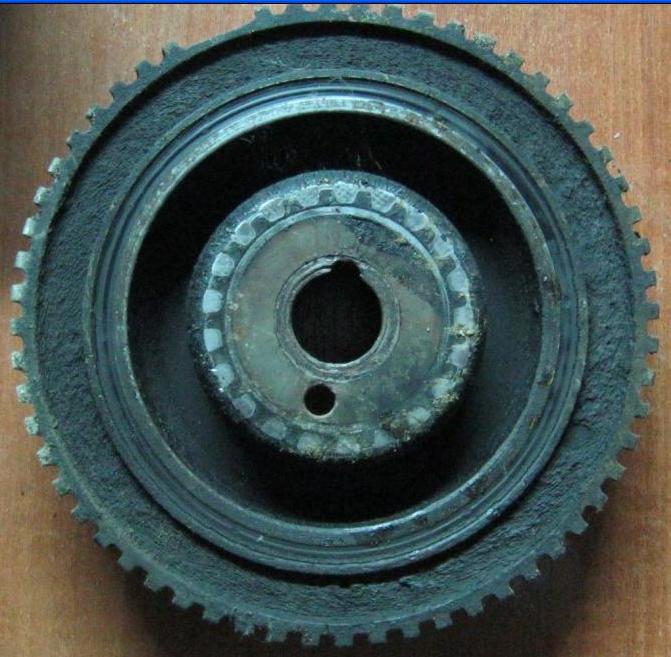

ahim Опубликовано 6 января, 2015 Поделиться Опубликовано 6 января, 2015 есть фото исправного диcка. Демпфер вроде не резиновый. Если проблема еще терпит, то постараюсь сделать фото.... Или уже не нужно? Ссылка на комментарий Поделиться на другие сайты Поделиться
SERGEII 2011 Опубликовано 7 января, 2015 Автор Поделиться Опубликовано 7 января, 2015 Фото не помешает, если не трудно. Спасибо ! Ссылка на комментарий Поделиться на другие сайты Поделиться
Alex64 Опубликовано 7 января, 2015 Поделиться Опубликовано 7 января, 2015 фото Ссылка на комментарий Поделиться на другие сайты Поделиться
ahim Опубликовано 7 января, 2015 Поделиться Опубликовано 7 января, 2015 Ещё. Ссылка на комментарий Поделиться на другие сайты Поделиться
serg81 Опубликовано 7 января, 2015 Поделиться Опубликовано 7 января, 2015 Ещё. Фото НЕинформативно. Ссылка на комментарий Поделиться на другие сайты Поделиться
SERGEII 2011 Опубликовано 7 января, 2015 Автор Поделиться Опубликовано 7 января, 2015 Спасибо за фотки , машинку сделал, авто уехало ! Фото НЕинформативно. Пойдёт ! Всё что надо увидел на фотках. Ссылка на комментарий Поделиться на другие сайты Поделиться
