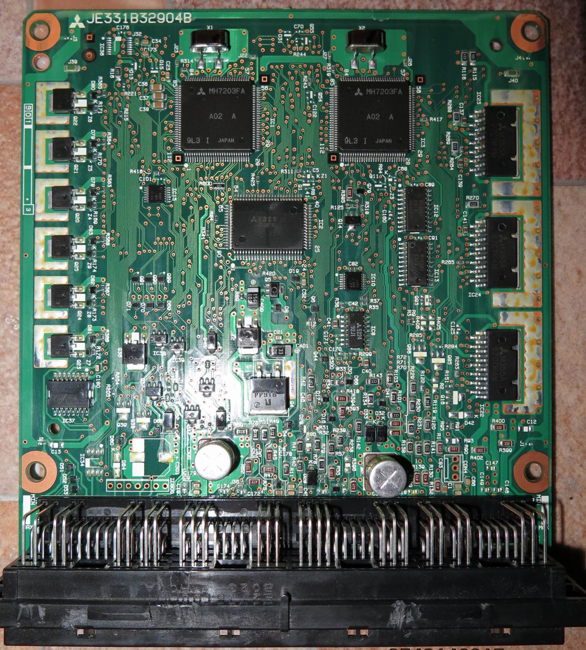

vbv Опубликовано 5 января, 2015 Поделиться Опубликовано 5 января, 2015 (изменено) Добрый день ! пришло данное авто с полной утерей, год автои номер блока иммо чуть позже. В блоке двигателя (MD369104) два проца MH7203FA. Имеется piasini, но в мануалах этот проц не заявлен, не богат ли кто схемой подключения к этому блоку ? и поддерживается ли он вообще ? Хочу сделать иммо офф. Поиск особых результатов не дал. Open Port в пути, еще не пришел, хотел пробовать то что имею. Есть танга, но ей это авто не под силу. Фото ЭБУ Изменено 5 января, 2015 пользователем vbv Ссылка на комментарий Поделиться на другие сайты Поделиться

vbv Опубликовано 6 января, 2015 Автор Поделиться Опубликовано 6 января, 2015 Артур спасибо, но T300 нет, вызвонил пины на блоке плюс, минус, по похожей схеме, вроде вычитал пиасиней 128 КБ, курю дальше ... Ссылка на комментарий Поделиться на другие сайты Поделиться
Mihali4 Опубликовано 6 января, 2015 Поделиться Опубликовано 6 января, 2015 Артур спасибо, но T300 нет, вызвонил пины на блоке плюс, минус, по похожей схеме, вроде вычитал пиасиней 128 КБ, курю дальше ... Можно взглянуть на то, что вычитал? Ссылка на комментарий Поделиться на другие сайты Поделиться
vbv Опубликовано 6 января, 2015 Автор Поделиться Опубликовано 6 января, 2015 Можно взглянуть на то, что вычитал? да, конечно может тогда отпишитесь, корректный или нет дамп mitsubishi.bin Ссылка на комментарий Поделиться на другие сайты Поделиться

ekas Опубликовано 7 января, 2015 Поделиться Опубликовано 7 января, 2015 да, конечно может тогда отпишитесь, корректный или нет дамп дамп корректен Ссылка на комментарий Поделиться на другие сайты Поделиться
vbv Опубликовано 7 января, 2015 Автор Поделиться Опубликовано 7 января, 2015 (изменено) Вчера на мазду 323 1998г, в иммо Н44Н ключ руками положили чип 8С, не знаю какой в вашем случае транс используется. всмысле руками ? я так понимаю проц не читал ? тогда как ключ положил ? в моем случае чип наверное 4D ID61 ... дамп корректен ну я тоже предполагаю что правильно прочитал, сравнивал с другим, единственное смущает что в конце не номер блока прописан а что то другое ... дождусь OP2, посмотрим что с ним получится Изменено 7 января, 2015 пользователем vbv Ссылка на комментарий Поделиться на другие сайты Поделиться
