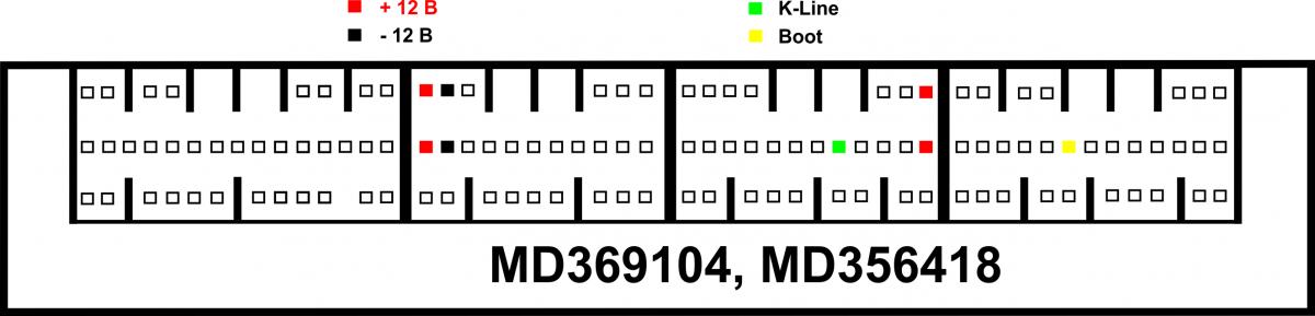

Пин там одинаковы для всех таких машин и найдти не сложно,и разбират и считат ничего не нато,просто нато подключит SBB и прописат подгодовленни

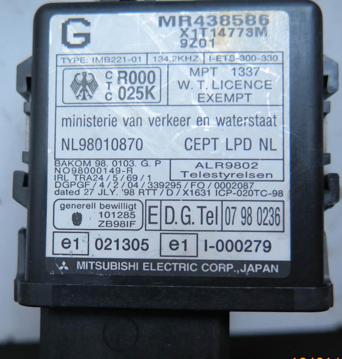

фото иммо
и пока суть да дело нарисовал схему подключения piasini, может кому пригодится
Машину завел, пробовал положить ключ ланчем не получилось, сделал иммо офф, опен портом вычитал, записать обратно не смог, писал пиасини, спасибо morozof_777 за помощь !

нечем читать дамп иммо h44h на борту
