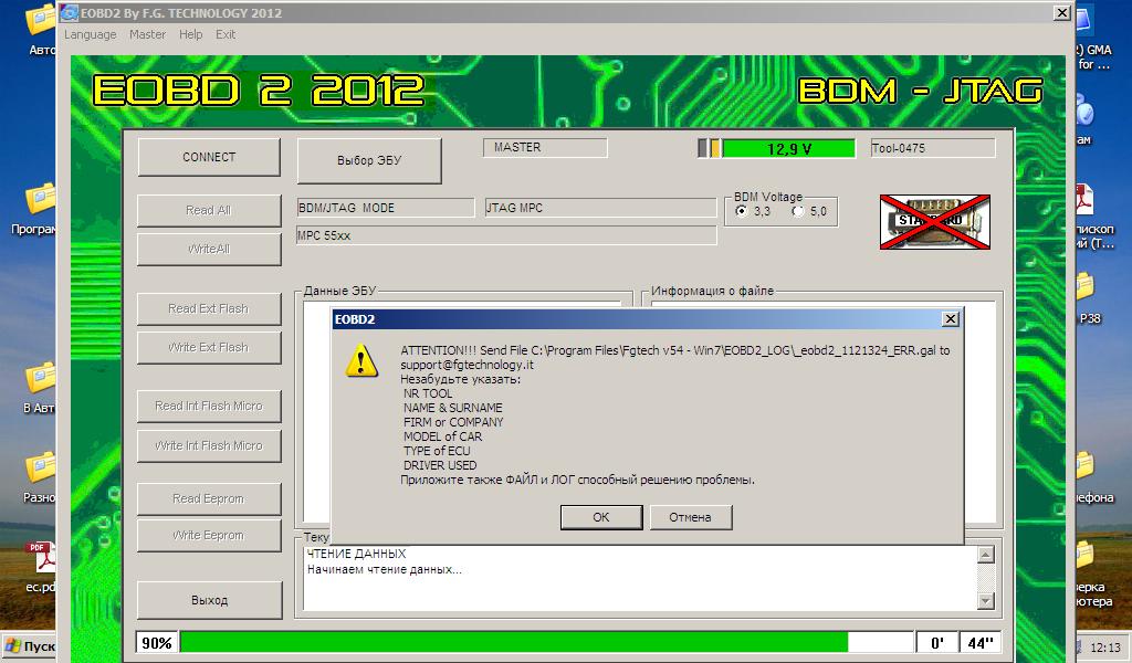

smr Опубликовано 14 января, 2015 Поделиться Опубликовано 14 января, 2015 У кого какие успехи?Удается вычитать процентов 5-7 и блок виснет,у кого какие мысли? тоже пытался по выше указанному схемой вычитать доходит до 19% и виснет, галето 54 версия Ссылка на комментарий Поделиться на другие сайты Поделиться

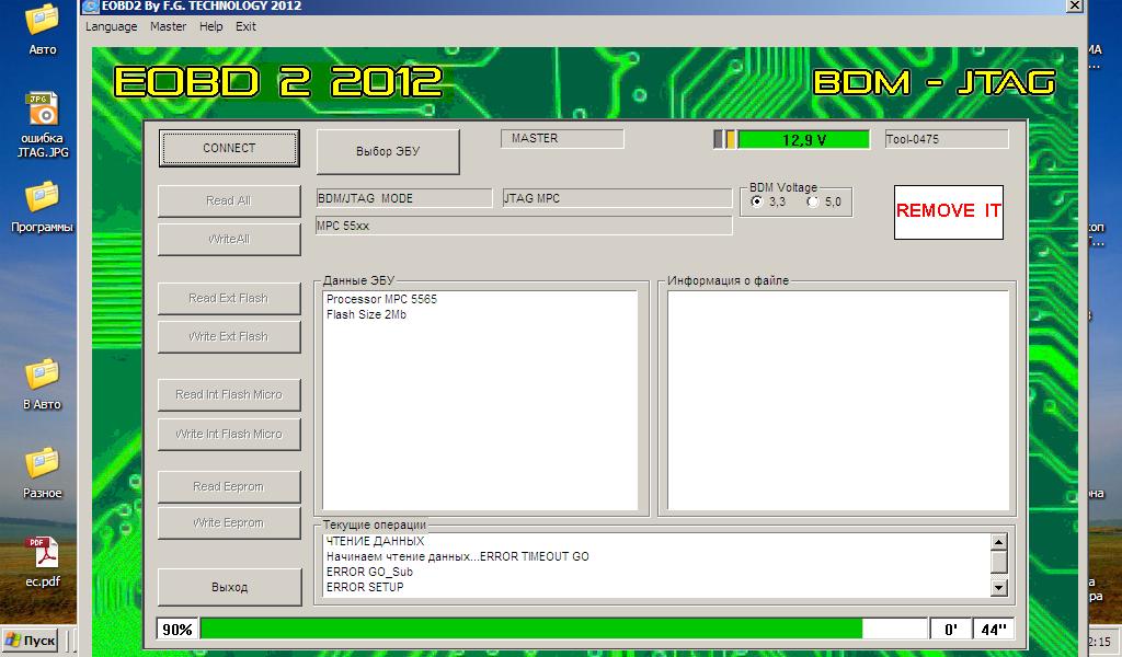

Djal Опубликовано 16 января, 2015 Поделиться Опубликовано 16 января, 2015 макакой такой же результат, айди видит, начинает читать, и эрор, чтото реально считывает даже :) пемикро точно читает, но софт стоит немеренно, да и сам прогер тоже не как галетто стоит :) Ссылка на комментарий Поделиться на другие сайты Поделиться

iceman Опубликовано 4 апреля, 2016 Поделиться Опубликовано 4 апреля, 2016 Кто-нибудь обьясните, каким оказалось решение по данному блоку? Своим галлетто подключился к жтаг и тоже ошибка на 90%. Ссылка на комментарий Поделиться на другие сайты Поделиться
alex7119 Опубликовано 12 апреля, 2016 Поделиться Опубликовано 12 апреля, 2016 Да, ошибка выскакивает по этому блоку на 90%, хотя галетту и дорабатывал. НО, данный блок в хелпе по MPC55xx и не заявлен. Ссылка на комментарий Поделиться на другие сайты Поделиться
