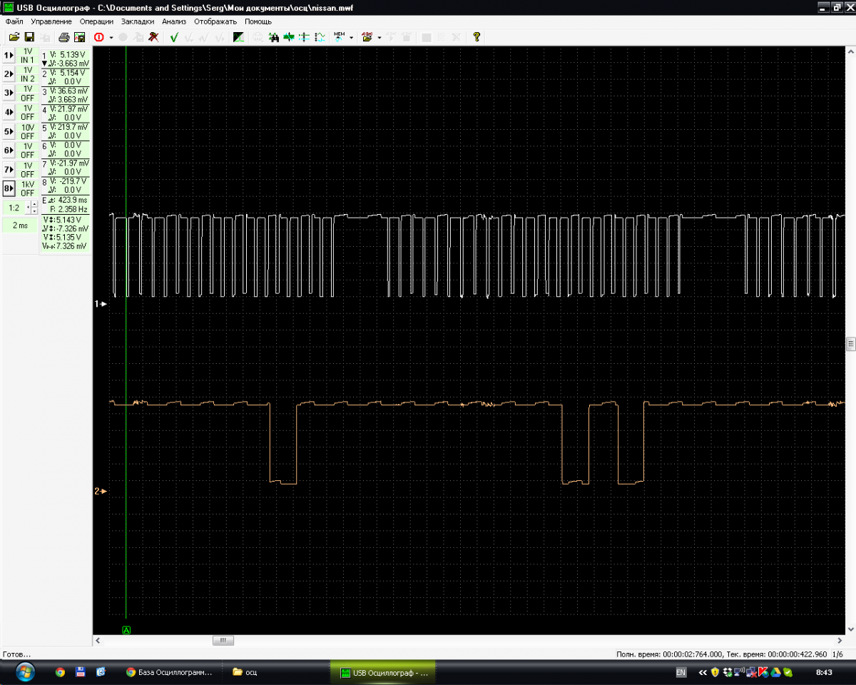

serg_kv Опубликовано 7 января, 2015 Поделиться Опубликовано 7 января, 2015 после переборки мотора выскакивает ошибка Р0336 датчик коленвала - диапозон работы. Сняли осциллограмму прилагаю. Метки проверяли четыре раза. Ссылка на комментарий Поделиться на другие сайты Поделиться
ГРЕК Опубликовано 7 января, 2015 Поделиться Опубликовано 7 января, 2015 Это могут быть и наводки. Качнул какой то, открыть не могу, попробуй своим USB осцилографом открыть. nissan P12 prokrutka starterom.rar Ссылка на комментарий Поделиться на другие сайты Поделиться

Aeroatom Опубликовано 7 января, 2015 Поделиться Опубликовано 7 января, 2015 (изменено) а у вас рассинхронизация валов ))) Изменено 7 января, 2015 пользователем Aeroatom Ссылка на комментарий Поделиться на другие сайты Поделиться

serg_kv Опубликовано 8 января, 2015 Автор Поделиться Опубликовано 8 января, 2015 Короче допер я в чем дело. Мотористы синхру выставили правильно мотор как часы на холостом. А маховик поставили неправильно. Он ставиться в любом положении.Поэтому и сдвиг получился. Говорят там только для датчика колена метка есть. Переставят скажу результат Ссылка на комментарий Поделиться на другие сайты Поделиться
