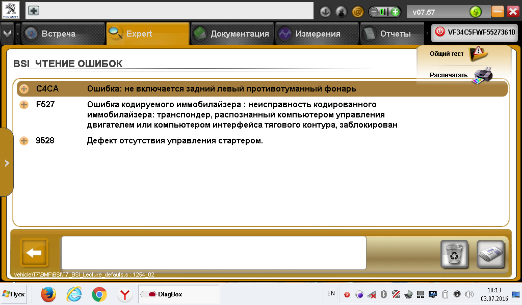

stepyxa Опубликовано 2 июля, 2016 Поделиться Опубликовано 2 июля, 2016 xip007спасибо за пин Пин верный привязка ключа проходит, но ошибка по иммо не уходит ЭБУ заблокирован думаю ключ типа прописывается а на самом деле нет т.к привязка сиги от кнопок не слетает тоже Ссылка на комментарий Поделиться на другие сайты Поделиться
xip007 Опубликовано 2 июля, 2016 Поделиться Опубликовано 2 июля, 2016 Ты опиши проблему,что делал конкретно что менял или нет и так далее.Подробней опиши проблему Ссылка на комментарий Поделиться на другие сайты Поделиться

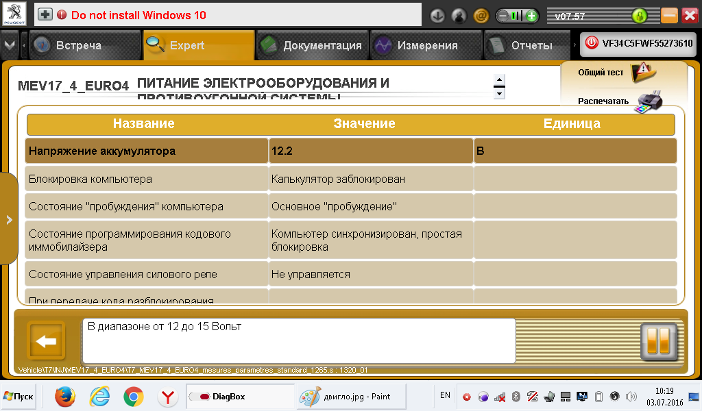

stepyxa Опубликовано 2 июля, 2016 Поделиться Опубликовано 2 июля, 2016 притащили машину с другого сто висит ошибка в бси по иммо (сел акб) - завтра точней ошибку напишу щас дома прописываю ключ,а он как будто не прописывается хотя лексия пишет что ключ прописан -ключ видит батарейка в ключе не просажена завтро скрины из бси по иммо положу Ссылка на комментарий Поделиться на другие сайты Поделиться

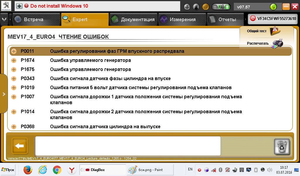

kyzka Опубликовано 3 июля, 2016 Поделиться Опубликовано 3 июля, 2016 надо в сторону эбу смотреть...болячка есть такая на пыже...на форуме не раз обсуждалось.......проблема эбу заблокирован и ошибки не стрираются...соответственно нету запуска Ссылка на комментарий Поделиться на другие сайты Поделиться
stepyxa Опубликовано 3 июля, 2016 Поделиться Опубликовано 3 июля, 2016 вот какие ошибки весят если в сторону эбу копать-то почему по иммо весит ошибка? Ссылка на комментарий Поделиться на другие сайты Поделиться
stepyxa Опубликовано 3 июля, 2016 Поделиться Опубликовано 3 июля, 2016 кто сможет поправит еепром моторника bin Ссылка на комментарий Поделиться на другие сайты Поделиться
firestator Опубликовано 3 июля, 2016 Поделиться Опубликовано 3 июля, 2016 хм(... так я же дал ответ тебе))) Ссылка на комментарий Поделиться на другие сайты Поделиться
kyzka Опубликовано 3 июля, 2016 Поделиться Опубликовано 3 июля, 2016 кто сможет поправит еепром моторника в скайп стукни посмотрю Ссылка на комментарий Поделиться на другие сайты Поделиться
