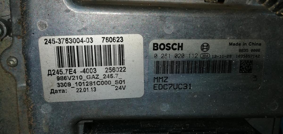

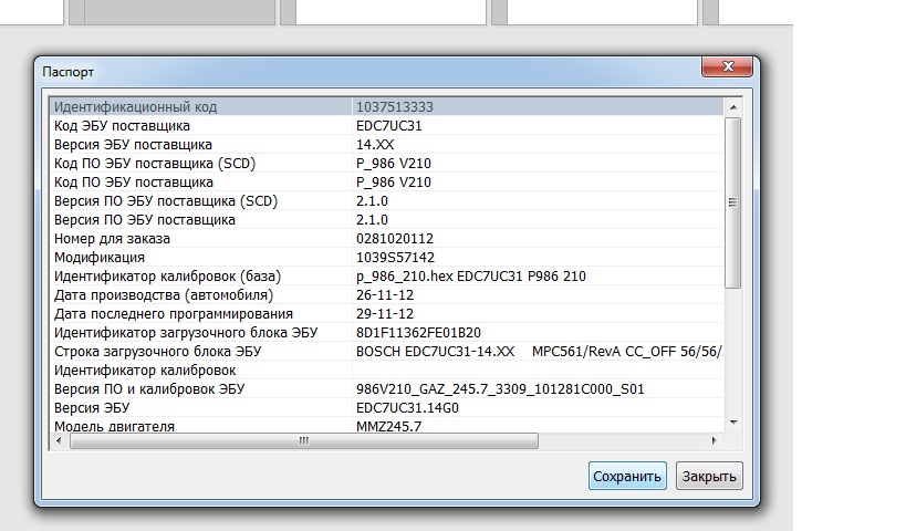

Pafka Опубликовано 19 ноября, 2018 Поделиться Опубликовано 19 ноября, 2018 Всем привет. Может кто поможет разобраться с ситуацией... Газон 3309 хочет отключить ЕГР, самого ЕГРа на машине уже нет. Но помимо ошибок по нему еще есть ошибки по датчикам давления нейтрализатора, а этих датчиков на машине с новья не было, также ошибка по круизу которого тоже отродясь там не было. И самое что меня напрягает это ошибка по еепрому. Машина ездила к официалам и там что то с ней делали, водила не в курсе. Прошивку считанную сканматиком отправил тюнеру, тот сказал что софт не родной. Хотя по мне то что написано на шильдике и то что выдает идентификация схожи. Блок стоит на родных срывных болтах. Кто может посмотреть саму прошивку и точно определить тот это или нет софт и какой нужен если не тот? ну и сделать тюн. Само собой не за спасибо. -986V210_GAZ_245.7_3309_101281C000_S01.rar Ссылка на комментарий Поделиться на другие сайты Поделиться
jody Опубликовано 19 ноября, 2018 Поделиться Опубликовано 19 ноября, 2018 а где фото этикетки эбу ?? софт он и будет эти данные отдавать по диагнозе.. раз он в эбу залит... Ссылка на комментарий Поделиться на другие сайты Поделиться
Pafka Опубликовано 19 ноября, 2018 Поделиться Опубликовано 19 ноября, 2018 Извиняюсь, забыл про фото Ссылка на комментарий Поделиться на другие сайты Поделиться
