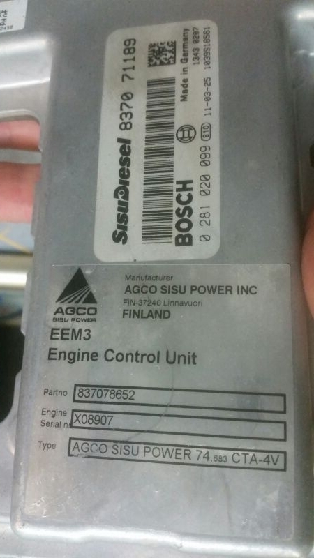

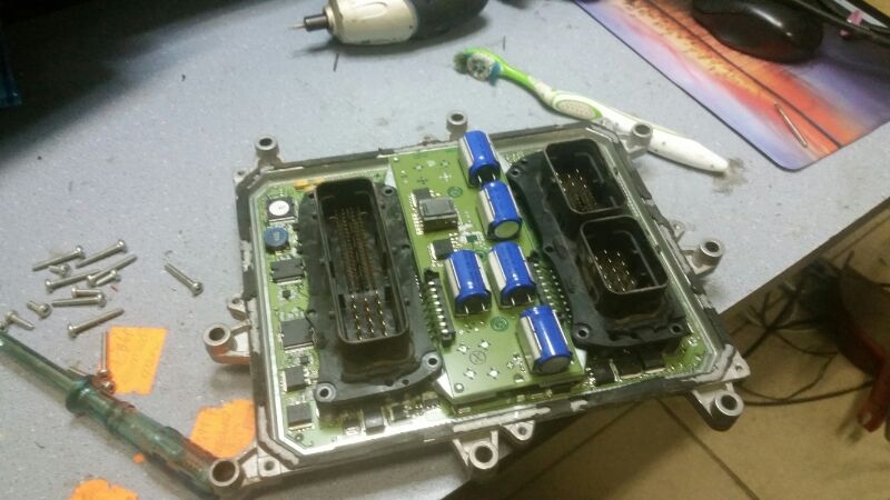

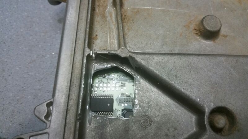

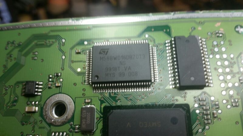

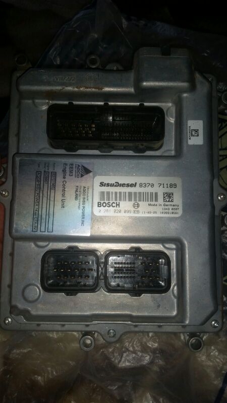

slonenok1980 Опубликовано 29 февраля, 2016 Поделиться Опубликовано 29 февраля, 2016 привет всем привалил я такой блок бдм!!! считалось нас толе по калайну записать не удалось хотел бдм выезал дырку подсоединил по мануалу но блок сгорел ЕДЦ7 У 31 0281 020 099ВАЛЬТРА СИСУ Т191Т 190 НР 2013 вопос по железу от ивеко и еще там целый ряд они одинаковые или все таки разные новый блок поркупать не хочется или мож есть у кого такой?? Ссылка на комментарий Поделиться на другие сайты Поделиться
чавойто 161 Опубликовано 29 февраля, 2016 Поделиться Опубликовано 29 февраля, 2016 (изменено) Наверное Галетой второй спалил? Изменено 29 февраля, 2016 пользователем чавойто 161 Ссылка на комментарий Поделиться на другие сайты Поделиться
Krawa Опубликовано 29 февраля, 2016 Поделиться Опубликовано 29 февраля, 2016 Я 2-ой галетой по бдм читал много раз,ни палил.. Скорее стружка от пропила попала куда"надо" Ссылка на комментарий Поделиться на другие сайты Поделиться
