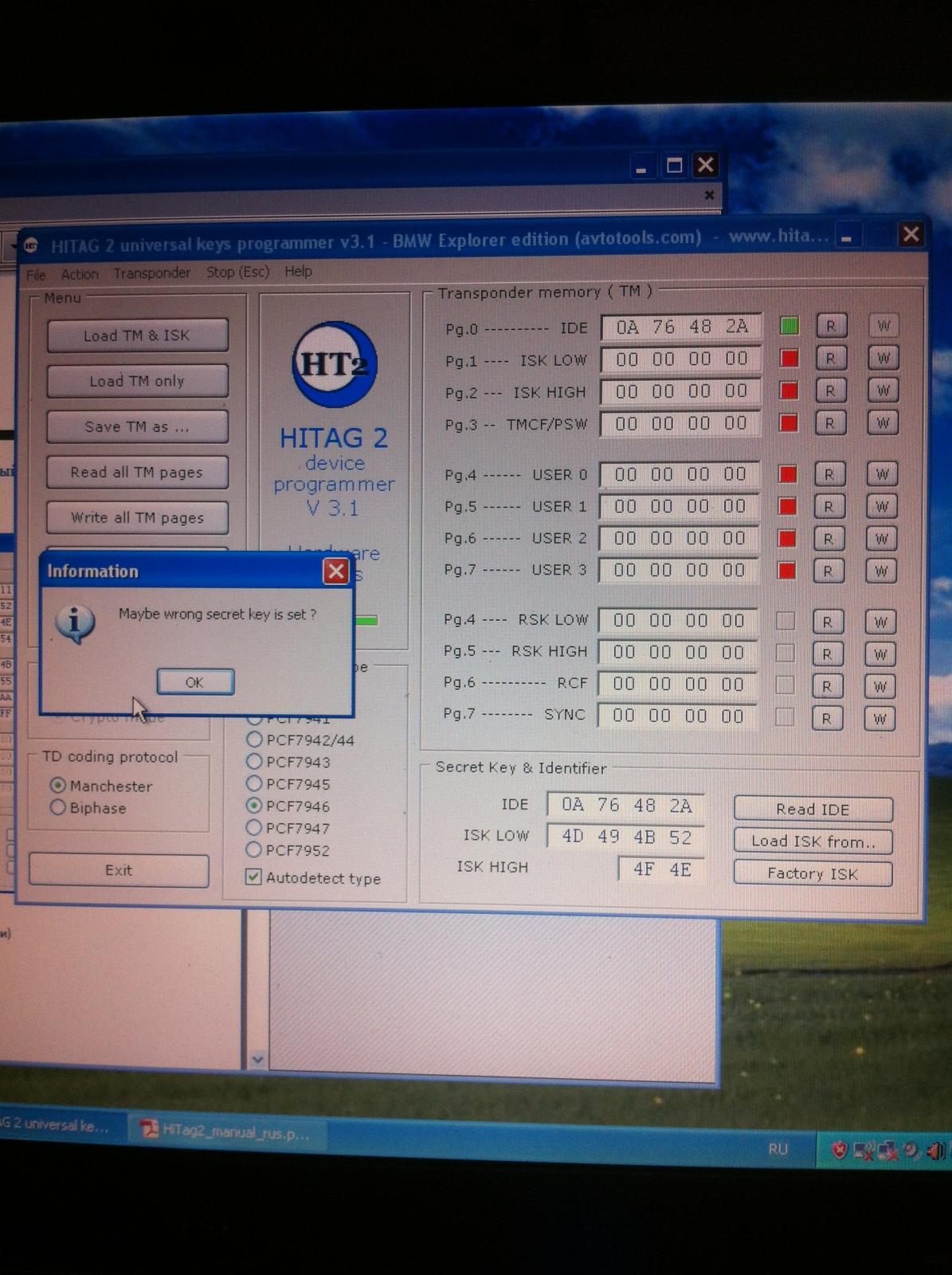

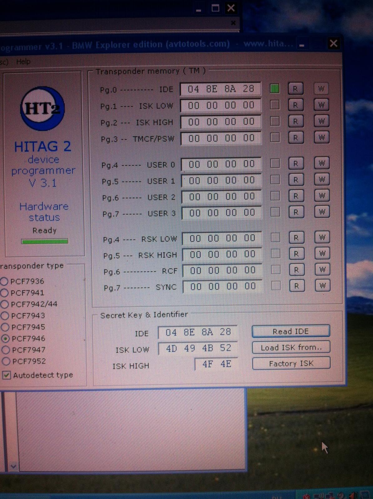

samaly47 Опубликовано 9 января, 2015 Автор Поделиться Опубликовано 9 января, 2015 на первом снимке данный пустого ключа после попытки записи op com ,на втором данные оригинала кто что скажет походу пустой ключ для записи больше не годится? Ссылка на комментарий Поделиться на другие сайты Поделиться
silman Опубликовано 10 января, 2015 Поделиться Опубликовано 10 января, 2015 (изменено) Китайский T300 в данную машину ложит ключики на ура. Op-com не пробывал. Да и добавлю если Clip есть можеш им попробовать положить. Изменено 10 января, 2015 пользователем silman Ссылка на комментарий Поделиться на другие сайты Поделиться
