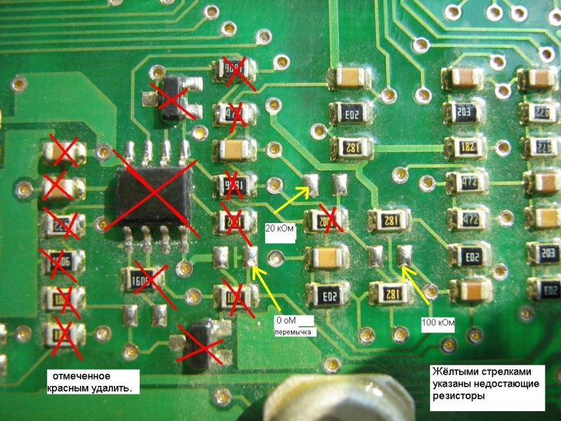

ребят подскажите есть блок микас 7.1 по е000541 возможно заменить на е000580 или е000590
первый нитка, вторые пленка. Но по каналы ДД одинаковы. Поэтому пошаманить над ним и хоть 644 заливай.
Изменено пользователем чавойто 161
что имено шаманить ? распиновка у них разная на дмрв ? или ещё что
Изменено пользователем vinodel921
а что имено ? в чем разница 01 и 31 блока
убрать несколько резюков и мик-му и пару добавить(у самого такой бывший 541стоит сейчас с 644 ПО)
