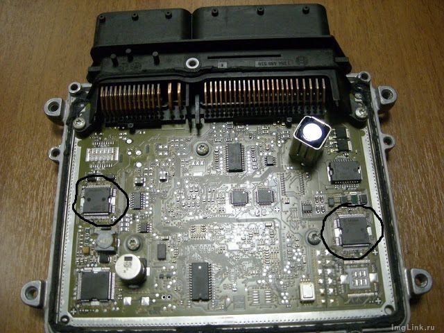

euromarina1 Опубликовано 14 февраля, 2017 Поделиться Опубликовано 14 февраля, 2017 Сначала смотрите схему или распиновку ЭБУ.Берете тестер и прозваниваете по дорожкам и находите нужную микросхему. Ссылка на комментарий Поделиться на другие сайты Поделиться
alexvrn Опубликовано 14 февраля, 2017 Поделиться Опубликовано 14 февраля, 2017 (изменено) это сложный путь).давайте по логике. на фото в теме блок от 8 горшкового(у меня 6,но железо один в один).. раз их автор пишет что неработает только 8,значит импульс не парный а на каждый горшок. тоесть 8каналов . так как на плате есть еще одно место под драйвер, как я пологаю под 12 горшковый мотор то в драйвере 4канала. исходя из этой логики я думаю что вот эти два драйвера отвечают за искру ибо они одинаковые). правильно? ножек вот только сильно много на одном чтоб только управлять 4катушками. за что они еще отвечают? Изменено 14 февраля, 2017 пользователем alexvrn Ссылка на комментарий Поделиться на другие сайты Поделиться

sergunja Опубликовано 15 февраля, 2017 Поделиться Опубликовано 15 февраля, 2017 Так машины не ремонтируют. Народ вы не видите что это скорее всего хозяин авто? да не хозяин это, просто у него постов здесь мало )). alexvrn, тестером отзвони от разъема до драйвера. они там напрямую идут. Ссылка на комментарий Поделиться на другие сайты Поделиться
crez Опубликовано 15 февраля, 2017 Поделиться Опубликовано 15 февраля, 2017 которая слева обведена - отвечает за бензонасос и другое. и вообще на этом блоке болячка - отклеиваются шары на проце и начинаются пляски что же неисправно. Ссылка на комментарий Поделиться на другие сайты Поделиться
evgensto Опубликовано 15 февраля, 2017 Поделиться Опубликовано 15 февраля, 2017 С другой стороны платы ищи Ссылка на комментарий Поделиться на другие сайты Поделиться
alexvrn Опубликовано 15 февраля, 2017 Поделиться Опубликовано 15 февраля, 2017 родной блок невидит датчик колена,донора вчера фулом залил,невидит 2х катушек. sergunja мерс пока уехал есть только блок..если драйвера 2 то как я узнаю какой за 5 и 2 отвечает..поэтому и спросил,навярнка кто сталкивался менял,знает. crez если так то можно погреть проц до кучи попробовать С другой стороны платы ищи драйвер полюбому на радиаторе, 4микры и 2 ключа все с этой стороны. tle 6244 2шт ..у меня есть ток одна...что ж поделать,попробую по очереди) Ссылка на комментарий Поделиться на другие сайты Поделиться
sergunja Опубликовано 15 февраля, 2017 Поделиться Опубликовано 15 февраля, 2017 (изменено) sergunja мерс пока уехал есть только блок..если драйвера 2 то как я узнаю какой за 5 и 2 отвечает..поэтому и спросил,навярнка кто сталкивался менял,знает. я менял, но давно было, не помню где что. на какие цилиндры жалуется блок по катушкам? 5 и 2, я правильно понял? Изменено 15 февраля, 2017 пользователем sergunja Ссылка на комментарий Поделиться на другие сайты Поделиться
crez Опубликовано 15 февраля, 2017 Поделиться Опубликовано 15 февраля, 2017 а прогреть не поможет. перекатывать шары надо там. если отрываешь плату, можно сразу на ребол ехать, к сожалению. время+тряска постоянная на движке вот и все. чуть плату шевельнул, оставшиеся шары отваливаться начинают. Ссылка на комментарий Поделиться на другие сайты Поделиться
alexvrn Опубликовано 15 февраля, 2017 Поделиться Опубликовано 15 февраля, 2017 плату оторвал ибо непрогрею драйвер, цилиндры да .5 и 2 . двига 3.5 6 цилиндр Ссылка на комментарий Поделиться на другие сайты Поделиться
sergunja Опубликовано 15 февраля, 2017 Поделиться Опубликовано 15 февраля, 2017 цилиндры да .5 и 2 . двига 3.5 6 цилиндр выходы на катушки. 2-й цилиндр 8-й пин, 5-й цилиндр 32-й пин большого разъема. Ссылка на комментарий Поделиться на другие сайты Поделиться
abracadabra Опубликовано 15 февраля, 2017 Поделиться Опубликовано 15 февраля, 2017 плату оторвал ибо непрогрею драйвер, цилиндры да .5 и 2 . двига 3.5 6 цилиндр Если не разгребешься, привози после обеда на работу, звякнем что куда там... Ссылка на комментарий Поделиться на другие сайты Поделиться
alexvrn Опубликовано 15 февраля, 2017 Поделиться Опубликовано 15 февраля, 2017 выходы на катушки. 2-й цилиндр 8-й пин, 5-й цилиндр 32-й пин большого разъема. спасибо,будем пробовать Ссылка на комментарий Поделиться на другие сайты Поделиться
alexvrn Опубликовано 15 февраля, 2017 Поделиться Опубликовано 15 февраля, 2017 непомоглось..пусть блок ищет Ссылка на комментарий Поделиться на другие сайты Поделиться
crez Опубликовано 15 февраля, 2017 Поделиться Опубликовано 15 февраля, 2017 главное в новый блок без снятия платы делайте переливку дампов. или еще правильнее - еепром в непривязанное состояние и привязка старом. а плату не трогать - за третим блоком поедите. Ссылка на комментарий Поделиться на другие сайты Поделиться

seregag Опубликовано 23 февраля, 2017 Поделиться Опубликовано 23 февраля, 2017 родной блок невидит датчик колена,донора вчера фулом залил,невидит 2х катушек. sergunja мерс пока уехал есть только блок..если драйвера 2 то как я узнаю какой за 5 и 2 отвечает..поэтому и спросил,навярнка кто сталкивался менял,знает. crez если так то можно погреть проц до кучи попробовать драйвер полюбому на радиаторе, 4микры и 2 ключа все с этой стороны. tle 6244 2шт ..у меня есть ток одна...что ж поделать,попробую по очереди) Если родной блок еще совсем не умотал, то можешь отправить его мне почтой , отреболю BGA на нем. Ссылка на комментарий Поделиться на другие сайты Поделиться
alexvrn Опубликовано 16 марта, 2017 Поделиться Опубликовано 16 марта, 2017 естьистина ,не экономь деньги клиента. чинить подобные мертвые блоки,нажить себе гемор на будущее.да с учетом что он стоит 5так на расборе смысла нет . блок он купил,попутно прошили ,все довольны) Ссылка на комментарий Поделиться на другие сайты Поделиться
052 Опубликовано 4 мая, 2017 Поделиться Опубликовано 4 мая, 2017 естьистина ,не экономь деньги клиента. чинить подобные мертвые блоки,нажить себе гемор на будущее.да с учетом что он стоит 5так на расборе смысла нет . блок он купил,попутно прошили ,все довольны) За 5так таких блоков нет в помойках. Везде 15. Не факт, что сунут такой же . Стоит 203-тий с таким же ме9.7 и пропусками 2 и 5- того по катушкам . Осцилом глянул на 5-том амплитуда низковата по сравнению с рабочим, а на втором вовсе нет импульсов от блока . Стара нет. Чем лучше склонировать хпрогом и ктагом ? Ссылка на комментарий Поделиться на другие сайты Поделиться
crez Опубликовано 4 мая, 2017 Поделиться Опубликовано 4 мая, 2017 (изменено) ктагом клонируй. а вообще я делал - еепром ктагом под привязку и все. в принципе даже хватит еепромину сверху сдуть, поправить 2 байта и все. привязывать к новому авто. Изменено 4 мая, 2017 пользователем crez Ссылка на комментарий Поделиться на другие сайты Поделиться
