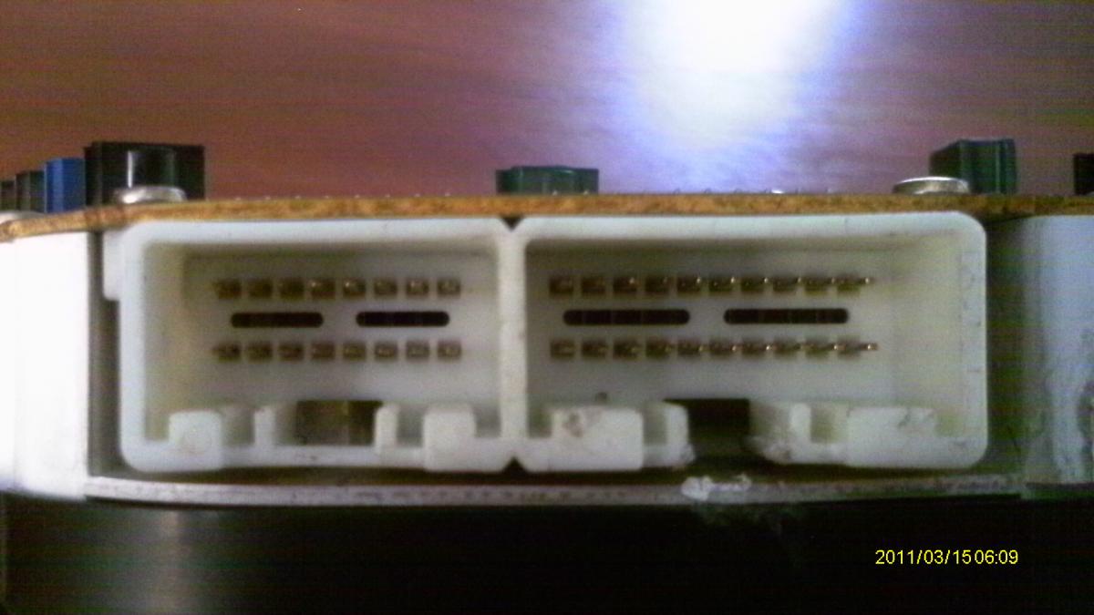

Аст Опубликовано 29 мая, 2013 Поделиться Опубликовано 29 мая, 2013 Вот фото щитка Кто знает как его подключить на столе? Разъемы у него такие. Ссылка на комментарий Поделиться на другие сайты Поделиться
chek Опубликовано 30 мая, 2013 Поделиться Опубликовано 30 мая, 2013 Проц не видит EEPROM,или чип или пайка. Ссылка на комментарий Поделиться на другие сайты Поделиться
