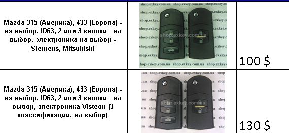

rasel Опубликовано 12 января, 2015 Поделиться Опубликовано 12 января, 2015 А цену самого ключа у дилера можно озвучить ? Ссылка на комментарий Поделиться на другие сайты Поделиться
Slavik k Опубликовано 12 января, 2015 Поделиться Опубликовано 12 января, 2015 В Москве 700руб дилер берет за 1 ключь с учетом in/aut а обращаются с кеями почему то к ключникам и платят не 700 ... парадокс Ссылка на комментарий Поделиться на другие сайты Поделиться
Lexa191 Опубликовано 12 января, 2015 Поделиться Опубликовано 12 января, 2015 (изменено) 400$ минимум ключ Пежо 307 к примеру у дилера стоит сделать при полной утере 130 кРуб, лично сам звонил спрашивал. Сказали меняем моторник бси замки и + все вяжем. Изменено 12 января, 2015 пользователем Lexa191 Ссылка на комментарий Поделиться на другие сайты Поделиться
Slavik k Опубликовано 12 января, 2015 Поделиться Опубликовано 12 января, 2015 не Леша , меньше гораздо Ссылка на комментарий Поделиться на другие сайты Поделиться
