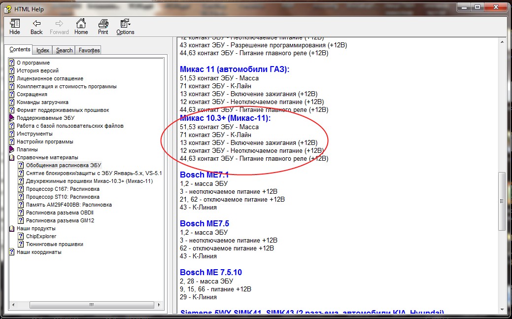

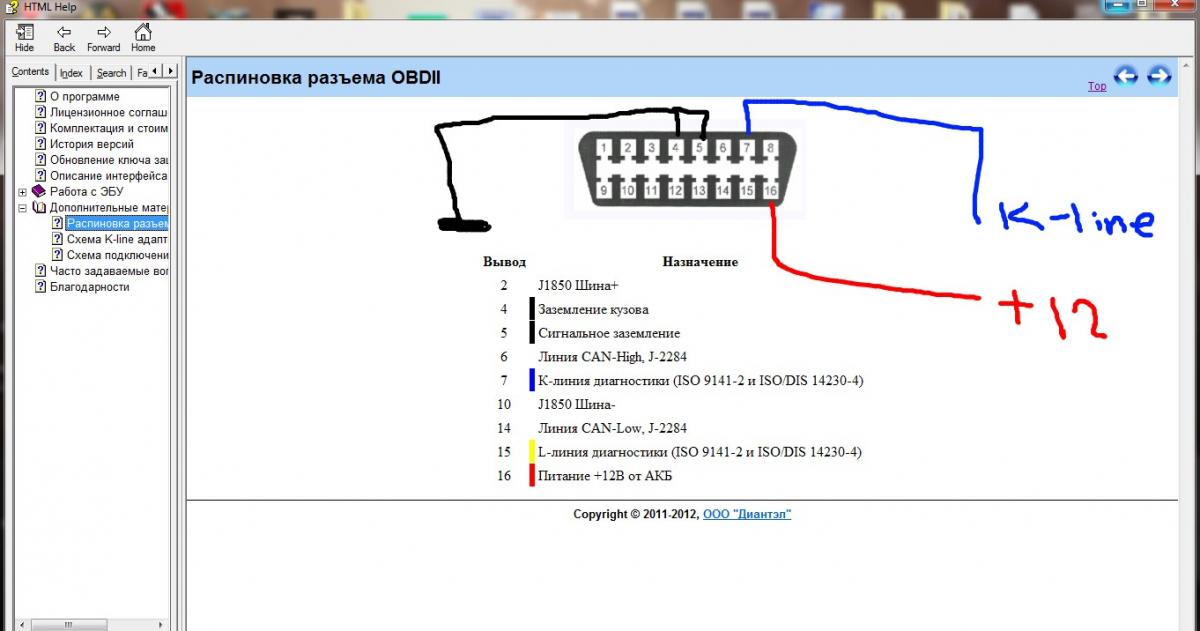

nepeu Опубликовано 13 января, 2015 Автор Поделиться Опубликовано 13 января, 2015 Вы уже в июле усыпляли блок.Неужели так ничему и научились? ооооо)) канешо научились) научились шо питание подавать на ЭБУ в обход реле. вот опять надумал учиться) учение это свет...)) подключать на стле так? Ссылка на комментарий Поделиться на другие сайты Поделиться

nepeu Опубликовано 13 января, 2015 Автор Поделиться Опубликовано 13 января, 2015 (изменено) nepeu И на чипсофте всем мозги вынес почему отлом ЧЛ блок завалил, причем осознавая что это отлом, он все равно на лодырь грешил и сетовал что вокруг много всего ломанного и что теперь не пользоваться им. На удивление и благодушию тамошней администрации его даже не забанили, за такое. Так что как говорится -"Продолжение следует!" Ждем на Окте новую тему в разделе опенбокса "как поднять блок М10,3+, заваленный опенбоксом" спасибо за помошь! я всего лишь ознакомление с тюнингом. никакх коммерческих целей не преследую. можно было бы сделать хотябы пробную версию с пршивкой так раз 5 и потом все. мне бы хватило на всю жизнь. p.s. проблему еще не решил. Изменено 13 января, 2015 пользователем nepeu Ссылка на комментарий Поделиться на другие сайты Поделиться

nepeu Опубликовано 13 января, 2015 Автор Поделиться Опубликовано 13 января, 2015 (изменено) не обижайтесь. если что то случилось не обязательно лезть в ЭБУ . знаю 100% что в этих авто проблемы отнюдь не в мозгах а в инжекторе или самом моторе. проверено уже причём давно правильно вам ответил на чипсофте Андрюха Блистоград . так яж не уперто лезу в мозг)) давайте разберемся...если не мозги то почему они на связь не выходят и не считываеться прошивка - вывод могз в режиме програмирования или закрылся проц. как узнать шо именно? и кста те схема подключение шо я вверху выложил правильная ? Но обвинять в плохой работе отлома Чипсофт!!!! Это как украсть микроволновку у соседа и потом прийти и предъявлять ему, почему она тебе обед спалила, а на возмущения соседа, сказать я же для себя чисто грел, не в Шаверме для клиентов. Опыт и ознакомление с чипом, Вы уже думаю получили, что работать с такими блоками непонятно чем чревато. хахаха да смешно)) но я разве обвинял? нет я просто культурно попросил помоши) ну капец какойто...вы говорите правильно, но я не лично украл. можно сказать так - я шел по улице кушал бутер холодный, тут бесплатно стоит микроволновка, я взял и согрел ну а она мне его спалила) ну я пошел и спросил типа его есть можно или выкидывать...вот а то что микроволновка краденая я догадывался но все же пользуються и нормально... Изменено 13 января, 2015 пользователем nepeu Ссылка на комментарий Поделиться на другие сайты Поделиться
