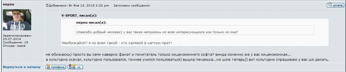

AleXandr Опубликовано 13 января, 2015 Поделиться Опубликовано 13 января, 2015 (изменено) В его версии языки и прочее делать не надо. А говоришь на водку не даёшь.)))С таких подач демперастов и прибавляется. Изменено 13 января, 2015 пользователем AleXandr Ссылка на комментарий Поделиться на другие сайты Поделиться
nepeu Опубликовано 13 января, 2015 Автор Поделиться Опубликовано 13 января, 2015 А говоришь на водку не даёшь.))) С таких подач демперастов и прибавляется. нормальных людей прибавляеться... Ссылка на комментарий Поделиться на другие сайты Поделиться
AleXandr Опубликовано 13 января, 2015 Поделиться Опубликовано 13 января, 2015 Для тебя может и нормальный) Для коллег -мягко говоря не совсем. Ссылка на комментарий Поделиться на другие сайты Поделиться
