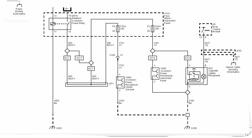

maximka4444 Опубликовано 17 октября, 2023 Поделиться Опубликовано 17 октября, 2023 конкретно надо схему на прикуриватель - что откуда идет, на предохранителе нет питания Ссылка на комментарий Поделиться на другие сайты Поделиться
Пряжа Опубликовано 17 октября, 2023 Поделиться Опубликовано 17 октября, 2023 Ссылка на комментарий Поделиться на другие сайты Поделиться
