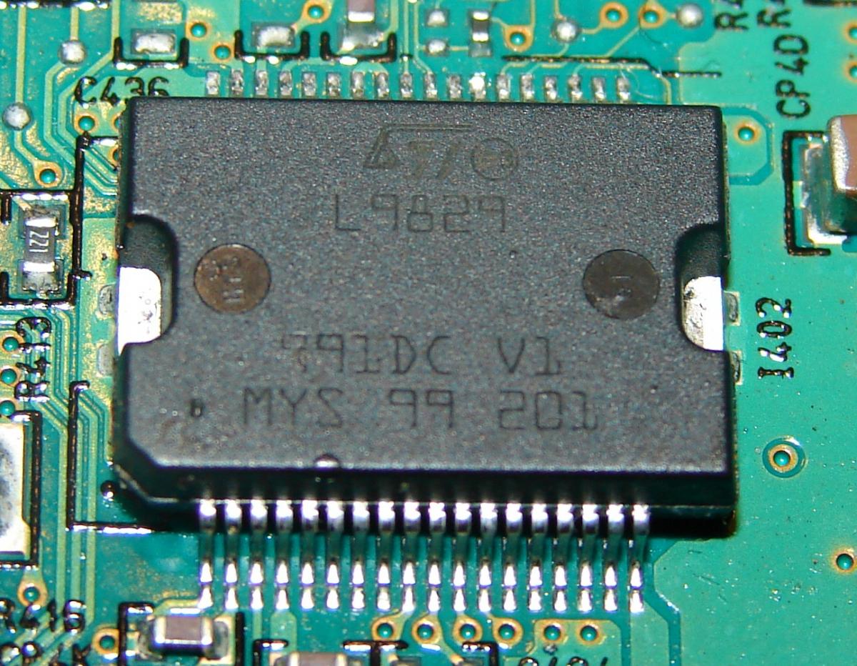

profisem@2009 Опубликовано 13 января, 2015 Поделиться Опубликовано 13 января, 2015 Эбу Шевроле Авео Т300 ACDelco E83 1.6 мкпп. На ходу взорвалась катушка зажигания, сгорел предохранитель. Катушку заменили, предохранитель машина не заводиться. Эбу на связь выходит ошибок нет, блокировки запуска нет, стартёр крутит. Цепи управления с Эбу почти на коротко звонятся на массу. Цепь управления приходит вот к таким 2м микрухам. Очень похожи на TLE6240. Маркировка на них L9829 по этой маркировке не нахожу не одной микросхемы через поиск. может кто подскажет чем её заменить? Ссылка на комментарий Поделиться на другие сайты Поделиться
Lena0912 Опубликовано 13 января, 2015 Поделиться Опубликовано 13 января, 2015 Эбу Шевроле Авео Т300 ACDelco E83 1.6 мкпп. На ходу взорвалась катушка зажигания, сгорел предохранитель. Катушку заменили, предохранитель машина не заводиться. Эбу на связь выходит ошибок нет, блокировки запуска нет, стартёр крутит. Цепи управления с Эбу почти на коротко звонятся на массу. Цепь управления приходит вот к таким 2м микрухам. Очень похожи на TLE6240. Маркировка на них L9829 по этой маркировке не нахожу не одной микросхемы через поиск. может кто подскажет чем её заменить? В китаи есть они Ссылка на комментарий Поделиться на другие сайты Поделиться
o717ka Опубликовано 13 января, 2015 Поделиться Опубликовано 13 января, 2015 http://ru.aliexpress.com/item/L9829/946574146.html Ссылка на комментарий Поделиться на другие сайты Поделиться
profisem@2009 Опубликовано 14 января, 2015 Автор Поделиться Опубликовано 14 января, 2015 Спасибо за подсказку! Странно и там тоже искал, только l маленькую вводил. Ссылка на комментарий Поделиться на другие сайты Поделиться
