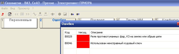

_tuning_ Опубликовано 13 января, 2015 Поделиться Опубликовано 13 января, 2015 машина 2008 г ошибка по электропакету машина заводится. начинаеш трогатся обороты падают и глохнет заводиш раза 3 глохнет сразу потом снова все нормально..может кто что подсказать.. вот что по пакету Ссылка на комментарий Поделиться на другие сайты Поделиться
alex-ksm Опубликовано 13 января, 2015 Поделиться Опубликовано 13 января, 2015 Это к делу не относится.... Если бы иммо глючил, авто не заводилось бы. Ссылка на комментарий Поделиться на другие сайты Поделиться
parliament164 Опубликовано 13 января, 2015 Поделиться Опубликовано 13 января, 2015 По мотору какие ошибки? Не в иммо дело... Ссылка на комментарий Поделиться на другие сайты Поделиться

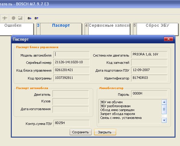

totrik Опубликовано 13 января, 2015 Поделиться Опубликовано 13 января, 2015 ЭБУ,какой Ссылка на комментарий Поделиться на другие сайты Поделиться
_tuning_ Опубликовано 13 января, 2015 Автор Поделиться Опубликовано 13 января, 2015 00000000000 ЭБУ,какой бош м 7.9.7 е3 Ссылка на комментарий Поделиться на другие сайты Поделиться
totrik Опубликовано 13 января, 2015 Поделиться Опубликовано 13 января, 2015 Бош 7.9.7+ .Любой чистый еепром от боша попробуй,потом можно делать вывод Ссылка на комментарий Поделиться на другие сайты Поделиться
kirill726 Опубликовано 13 января, 2015 Поделиться Опубликовано 13 января, 2015 Запиши чистый ипром и проверь. Это 10 минут. Похоже на иммо. Было пару раз, что авто на ходу глохло. Ссылка на комментарий Поделиться на другие сайты Поделиться

Sid@r Опубликовано 14 января, 2015 Поделиться Опубликовано 14 января, 2015 ошибки по пакету -по противотуманкам на всех приорах висит сколько раз видел . Иммобилайзер на ней был откючен ранее, вот и вторая ошибка по ключу. дело не в нем, А нештатные сигнализации есть? может блокировка на насос или сам насос. надо в момент заводки Давление померить, шкиф на датчик коленвала проверить надо, может шпонка разбитая Ссылка на комментарий Поделиться на другие сайты Поделиться
