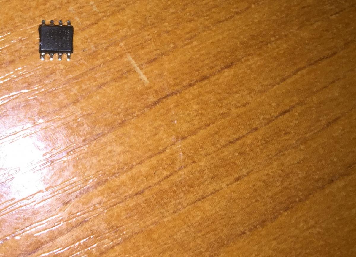

BOB3120 Опубликовано 14 января, 2015 Поделиться Опубликовано 14 января, 2015 (изменено) Здравствуйте, блок Autoliv 611018400D везде информация что там 95080 дампов на 95080 валом а вот на S25A08 нет ни одного!!! И вот в чем дело РУКА МЛЯТЬ ДРОГНУЛА вместо read нажал Write и подтвердил!!! Помогите дампом если у кого есть на S25A08. Может поставить 95080 никто не в курсе работать будет?? У меня мам именно S25A08 Изменено 14 января, 2015 пользователем BOB3120 Ссылка на комментарий Поделиться на другие сайты Поделиться
BOB3120 Опубликовано 14 января, 2015 Автор Поделиться Опубликовано 14 января, 2015 (изменено) Говорят что это одно и тоже но прогер когда выбираешь 95080 не пишет на неё это раз, когда читает как 95080 и как 2508 получаешь абсолютно разные дампы это два (Прогер Тритон 5.7) Вот дампы- Одна и таже микра считана по разному 95080.bin 25080.bin Изменено 14 января, 2015 пользователем BOB3120 Ссылка на комментарий Поделиться на другие сайты Поделиться
BOB3120 Опубликовано 14 января, 2015 Автор Поделиться Опубликовано 14 января, 2015 Проблема решена заменой епрома на 95080 и заливкой дампа с соседнего форума!!! Думаю что проблема была в епроме. т.к 95080 читается и пишется что как 25й что как 95й одинаково. Тему можно закрыть Ссылка на комментарий Поделиться на другие сайты Поделиться

rn3rbz Опубликовано 23 мая, 2016 Поделиться Опубликовано 23 мая, 2016 (изменено) Правильно микросхема называется S25A080A. Читается и пишется как 95080, как уже было сказано выше. Фирма Seiko. Это полный аналог ST95080. Вот даташит на нее: datasheet.pdf Изменено 23 мая, 2016 пользователем rn3rbz Ссылка на комментарий Поделиться на другие сайты Поделиться
xnemiz Опубликовано 3 июня, 2016 Поделиться Опубликовано 3 июня, 2016 Статус регистр сменить на 00, И все начнет читаться и писаться), только вернуть обратно надо будет родной) А родной считать и записать на листочек С микросхемой аккуратно может располовинится) Ссылка на комментарий Поделиться на другие сайты Поделиться
