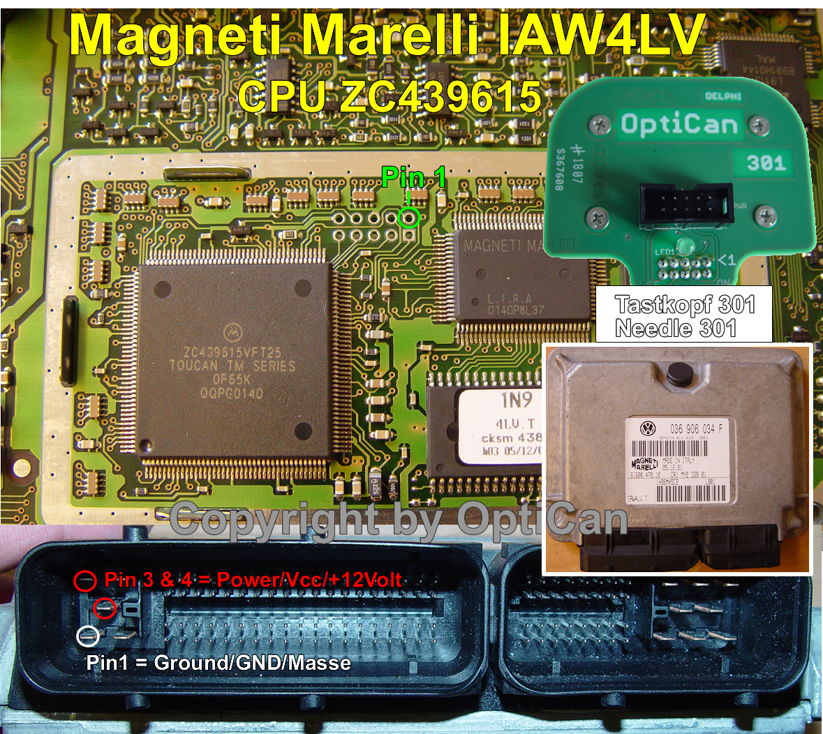

xip007 Опубликовано 14 января, 2015 Поделиться Опубликовано 14 января, 2015 (изменено) Всем привет.Есть авто Seat Ibiza 1.4 2001г блок Марелли IAW 4LV (идентичный IAW 4MV)нашел инфу что кесом читается по ОБД. Иденты прочитал а при чтении флешь вылозиет окно с запросом кода.Опыта с кесом очень мало и с таким не встречался,может кто объяснит что дальше делать? Все вложения прилагаю.Спасибо,буду рад любой полезной информации. Проц ZC439615VFT25 SEAT.rar Изменено 14 января, 2015 пользователем xip007 Ссылка на комментарий Поделиться на другие сайты Поделиться
wendox79 Опубликовано 14 января, 2015 Поделиться Опубликовано 14 января, 2015 Пишут на соседнем форуме что не берет Кесс этот блок, я делал внешним прогером там флешь 29F400 Ссылка на комментарий Поделиться на другие сайты Поделиться
xip007 Опубликовано 14 января, 2015 Автор Поделиться Опубликовано 14 января, 2015 (изменено) Да понятно что флешь 29F400, беда что нет внешнего прогера для работы с этой флешь.Блок вскрыт и епром прочитал.Думал что проц СТ стоит. Изменено 14 января, 2015 пользователем xip007 Ссылка на комментарий Поделиться на другие сайты Поделиться
wendox79 Опубликовано 14 января, 2015 Поделиться Опубликовано 14 января, 2015 (изменено) BDM интерфейс можно использовать. А еепром для чего прочитали? Изменено 14 января, 2015 пользователем wendox79 Ссылка на комментарий Поделиться на другие сайты Поделиться
xip007 Опубликовано 14 января, 2015 Автор Поделиться Опубликовано 14 января, 2015 На всякий случай,вдру что при чтении по ОБД приключится Ссылка на комментарий Поделиться на другие сайты Поделиться
айратос Опубликовано 15 января, 2015 Поделиться Опубликовано 15 января, 2015 а галлето 1260 шьёт ? Ссылка на комментарий Поделиться на другие сайты Поделиться
xip007 Опубликовано 15 января, 2015 Автор Поделиться Опубликовано 15 января, 2015 Нет не шьет Ссылка на комментарий Поделиться на другие сайты Поделиться
bflviktor Опубликовано 4 февраля, 2015 Поделиться Опубликовано 4 февраля, 2015 Пиасинькой попробуй. Ссылка на комментарий Поделиться на другие сайты Поделиться
