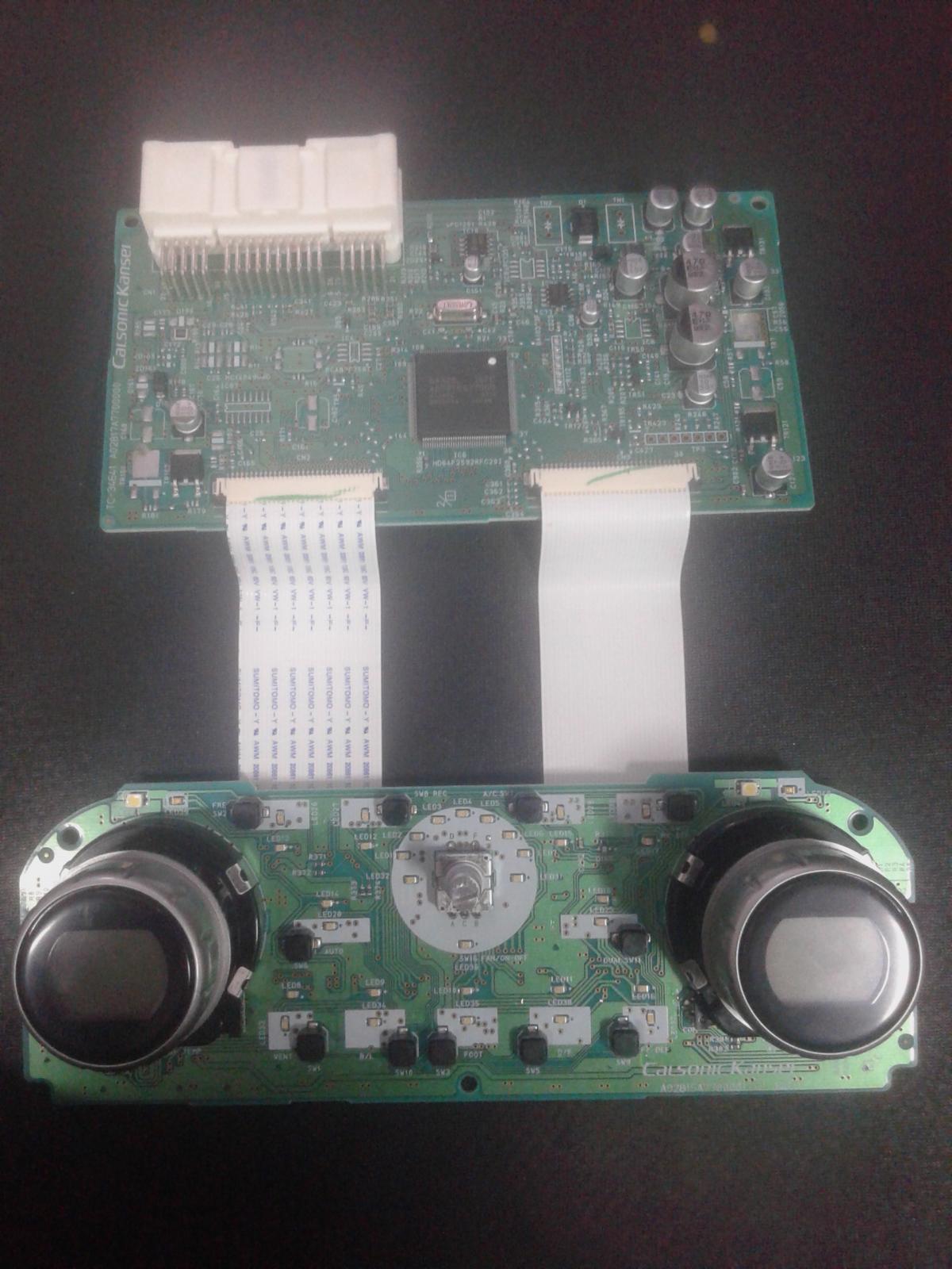

dimos058 Опубликовано 16 января, 2015 Автор Поделиться Опубликовано 16 января, 2015 Lexa191 Ты имеешь ввиду этот двухслойный монтаж? Ссылка на комментарий Поделиться на другие сайты Поделиться
molistat Опубликовано 16 января, 2015 Поделиться Опубликовано 16 января, 2015 Шим идет? Или кз сидит на управлении. Отсоедини провод в разъеме,который управляет блоком регуля. Ссылка на комментарий Поделиться на другие сайты Поделиться
Lexa191 Опубликовано 16 января, 2015 Поделиться Опубликовано 16 января, 2015 Lexa191 Ты имеешь ввиду этот двухслойный монтаж? Да, рядом с основным разъемом нашел пару дырок на другую сторону платы которые не звонились, пропаял и все ок Ссылка на комментарий Поделиться на другие сайты Поделиться

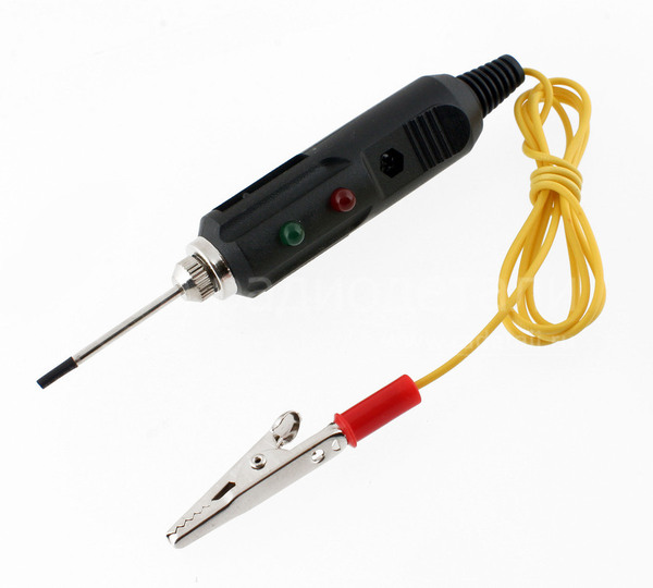

bacs Опубликовано 12 февраля, 2015 Поделиться Опубликовано 12 февраля, 2015 для работы с проводкой в авто , для начала купите вот такую херовину , он актуален для машин всех годов и марок , вообщем универсальный . А потом уже задавайте глупые вопросы , и приобретайте супер диаг оборудование , Ссылка на комментарий Поделиться на другие сайты Поделиться
