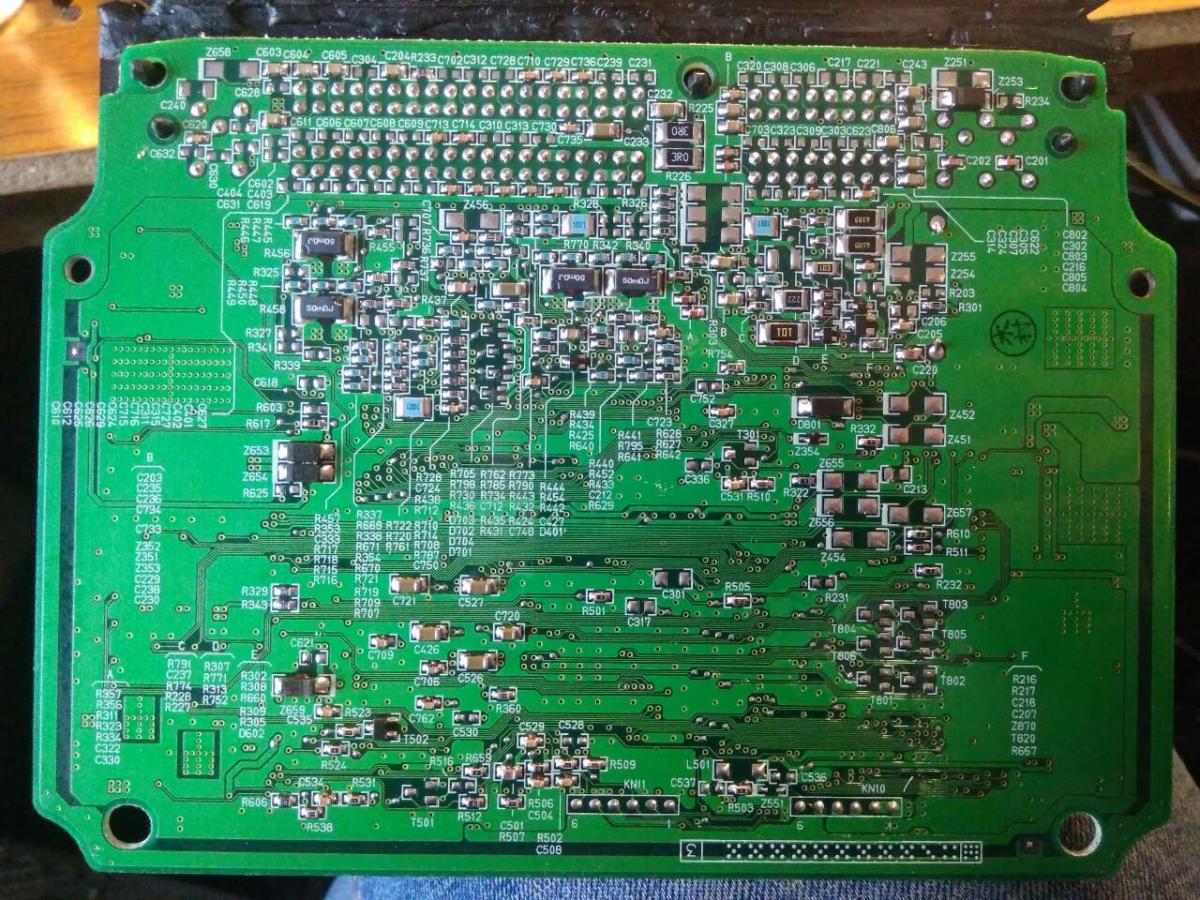

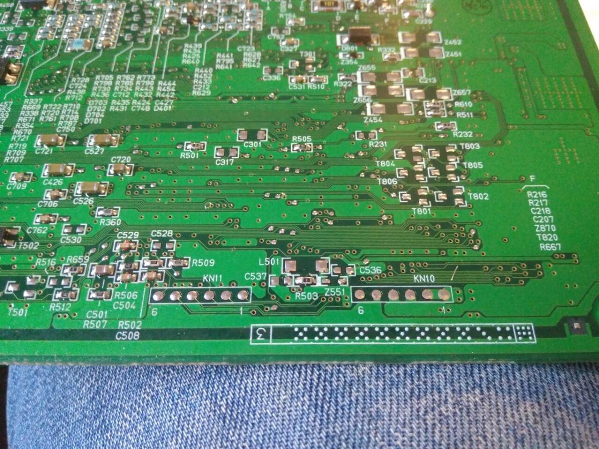

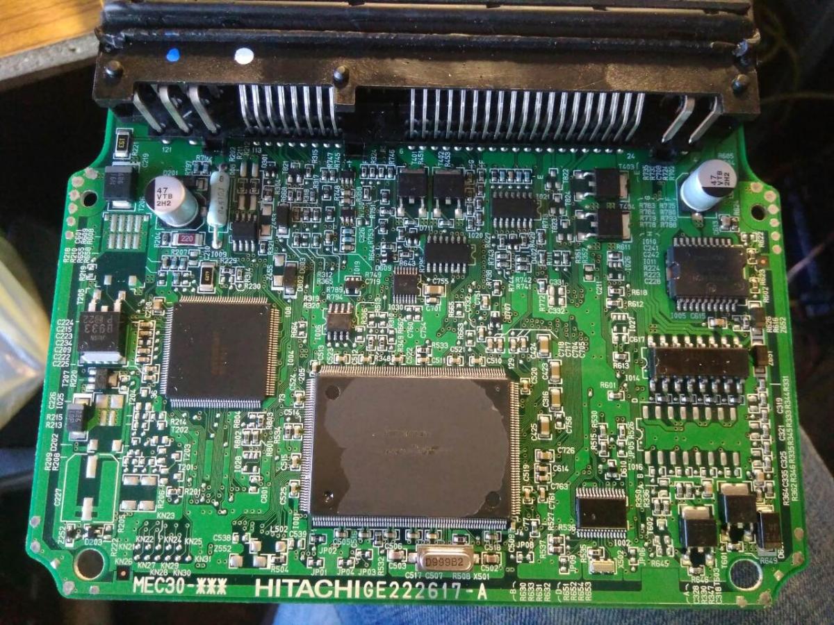

VAH Опубликовано 9 апреля, 2018 Поделиться Опубликовано 9 апреля, 2018 У меня ниссан Р12 блок хитачи mec30-060 на процесоре sh7055 программатор пиасини 4.3 в хелпе как подвязаться нет ничего. Подскажите как подвязаться Ссылка на комментарий Поделиться на другие сайты Поделиться
052 Опубликовано 11 апреля, 2018 Поделиться Опубликовано 11 апреля, 2018 Фото платы сделали бы Ссылка на комментарий Поделиться на другие сайты Поделиться
VAH Опубликовано 23 апреля, 2018 Поделиться Опубликовано 23 апреля, 2018 Фото платы сделали бы Ссылка на комментарий Поделиться на другие сайты Поделиться
