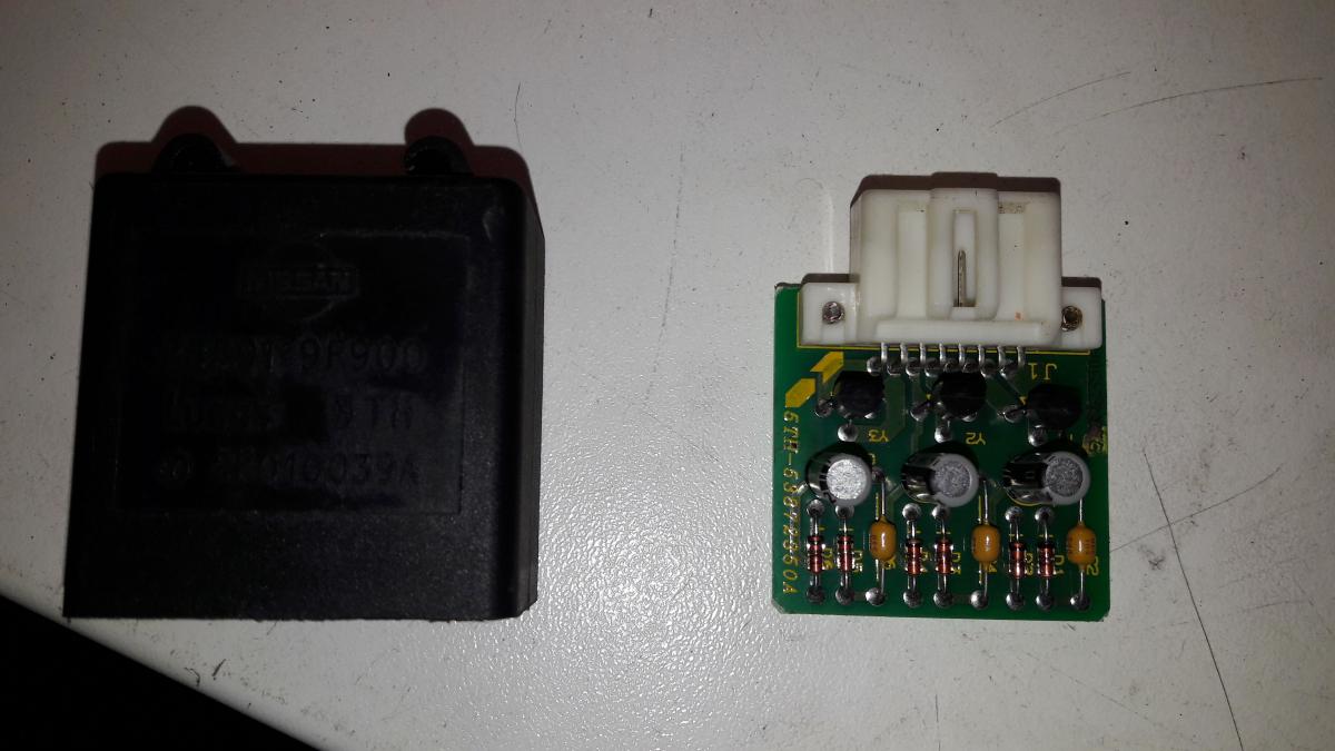

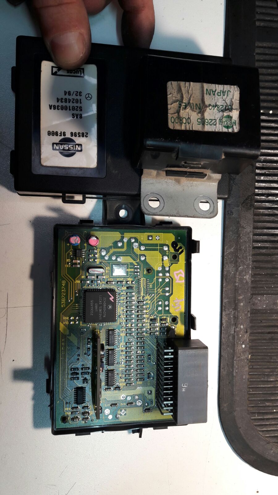

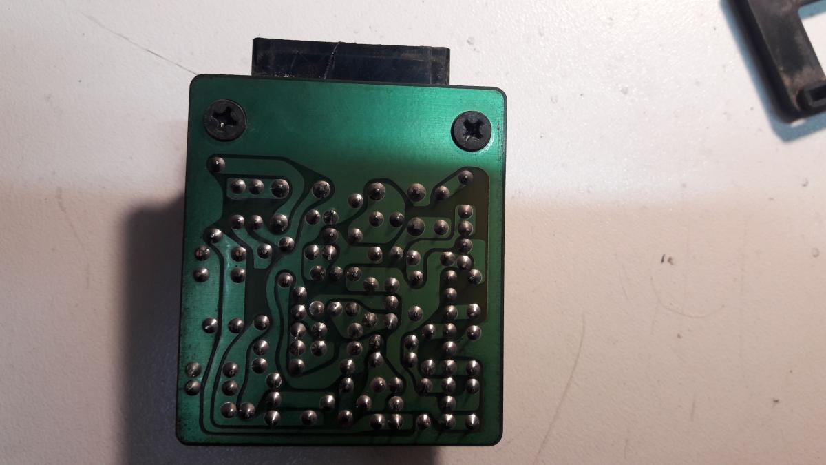

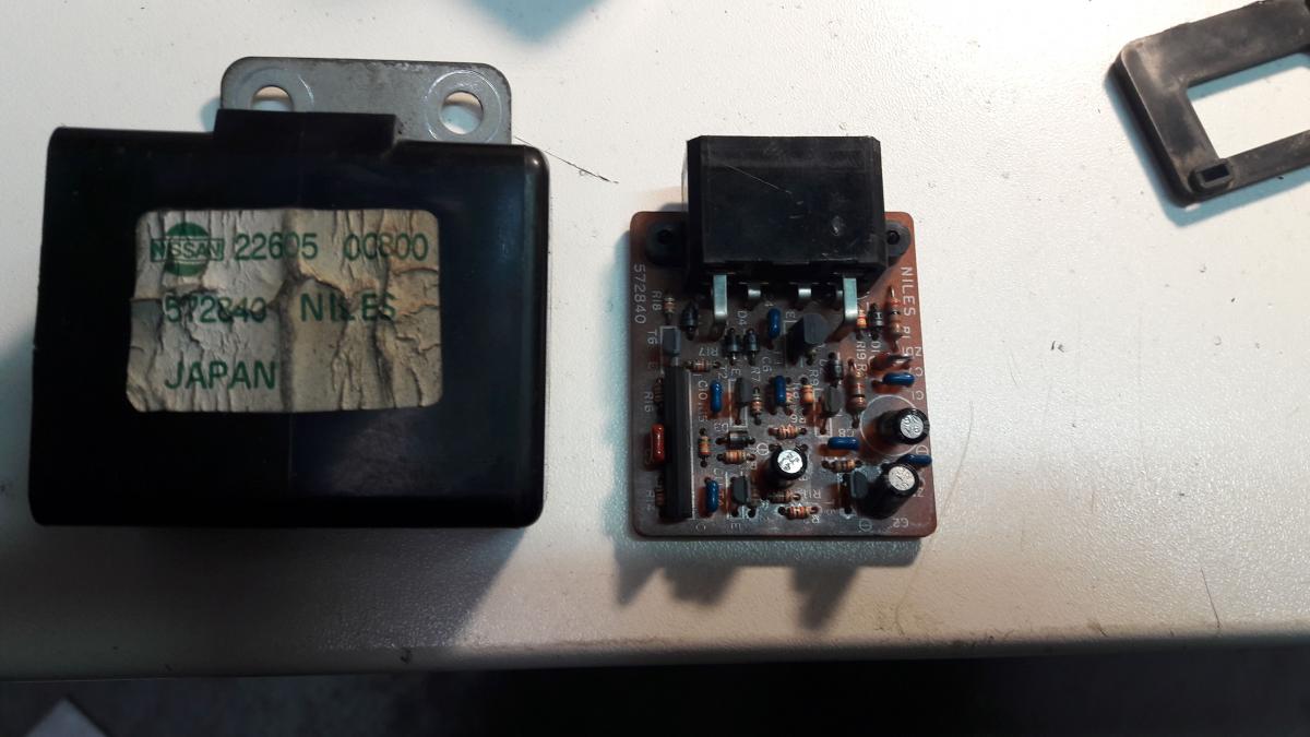

camapa Опубликовано 9 января, 2017 Поделиться Опубликовано 9 января, 2017 (изменено) Привет парни... откликнитесь кто делал этот таз.... залез под торпеду,вижу два модуля,те что на фотки,большой...тот что вскрыт,понимаю что это и есть сигналка.. так как имеет антену, но не соответствует вышеописанному в постах этой темы. нет инфы никакой...ни ел.схемы которая соответствовала действительности... былбы благодарен любой подсказке Изменено 9 января, 2017 пользователем camapa Ссылка на комментарий Поделиться на другие сайты Поделиться

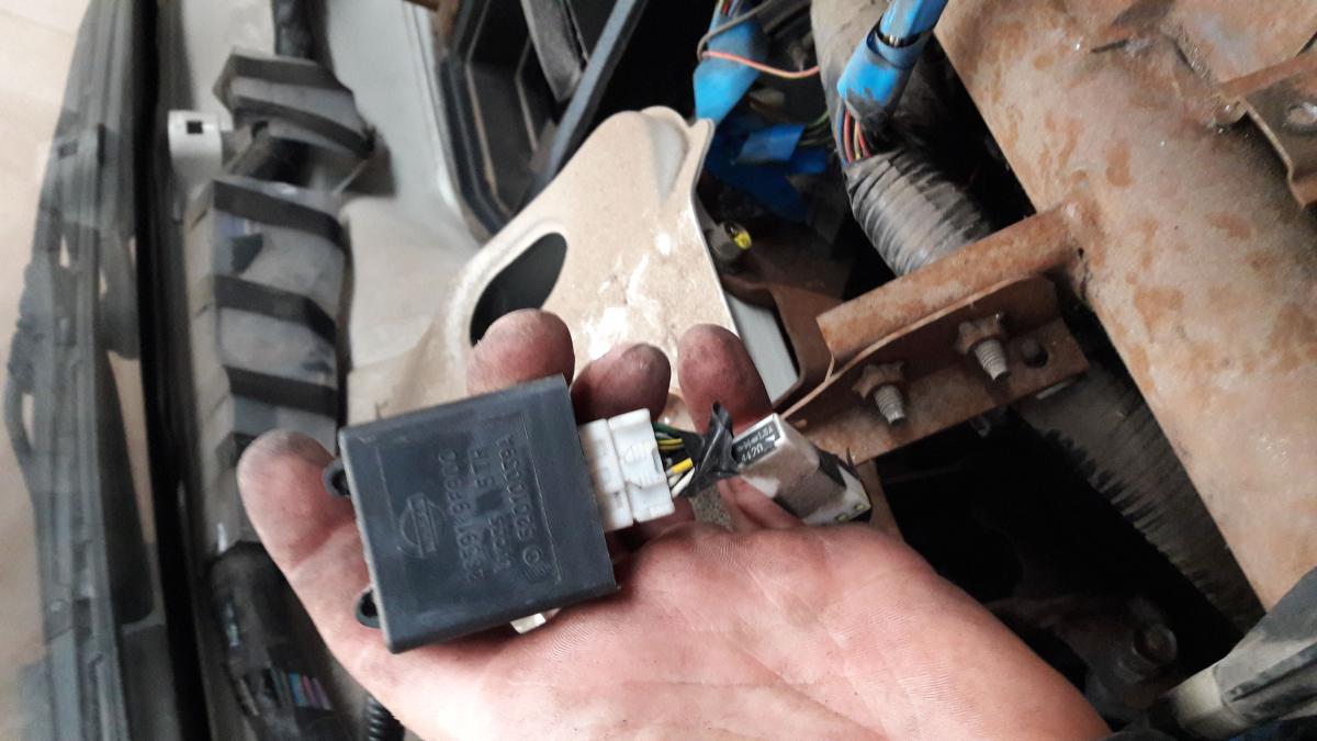

{FRoloV} Опубликовано 9 января, 2017 Поделиться Опубликовано 9 января, 2017 (изменено) Ищи блок за обшивкой правой стойки в нём 3 полевика стоит. Изменено 9 января, 2017 пользователем {FRoloV} Ссылка на комментарий Поделиться на другие сайты Поделиться
camapa Опубликовано 9 января, 2017 Поделиться Опубликовано 9 января, 2017 (изменено) Ищи блок за обшивкой правой стойки в нём 3 полевика стоит. на правой стойке прикручен этот маленький модуль..глянь пожалуйсто Изменено 9 января, 2017 пользователем camapa Ссылка на комментарий Поделиться на другие сайты Поделиться
{FRoloV} Опубликовано 9 января, 2017 Поделиться Опубликовано 9 января, 2017 Не он. Ссылка на комментарий Поделиться на другие сайты Поделиться

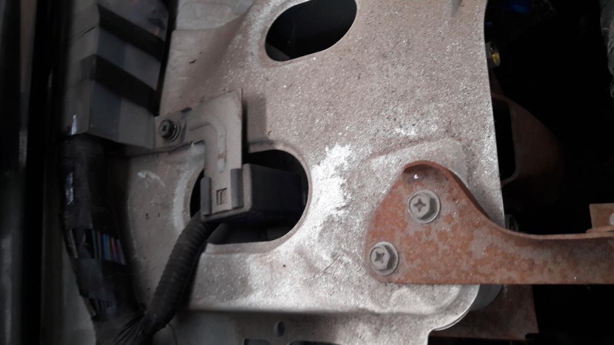

camapa Опубликовано 9 января, 2017 Поделиться Опубликовано 9 января, 2017 Ну вот Парни,всем спасибо..что бы больше никому на данное говно время не тратить,...у NISSAN SERENA 1995 года это находится тут: Ссылка на комментарий Поделиться на другие сайты Поделиться
