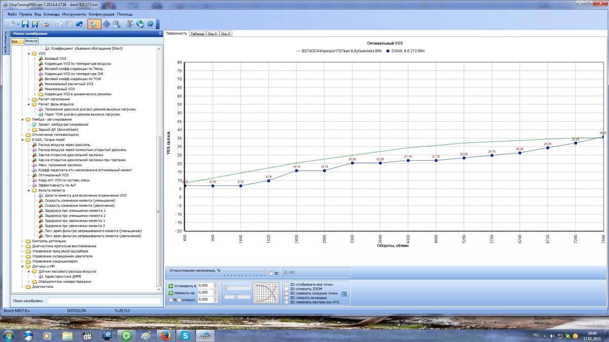

astronom Опубликовано 16 января, 2015 Поделиться Опубликовано 16 января, 2015 Прошу проверить прошивку на адекватность. Слил с эбу 17.9.7 с софтом B574DD04 Прошивку правил тюнер с моего города. Но терзают сомнения в его умениях. Знакомый к нему катался 3-4 раза в итоге много бензина стала есть. danil.bin Ссылка на комментарий Поделиться на другие сайты Поделиться

f111uzm Опубликовано 17 января, 2015 Поделиться Опубликовано 17 января, 2015 Интересно покрутили . Себе бы не стал заливать. Уверен, если прокатиться с ШДК, смесь будет неадекватна. Ссылка на комментарий Поделиться на другие сайты Поделиться
astronom Опубликовано 17 января, 2015 Автор Поделиться Опубликовано 17 января, 2015 Ну понятно что там есть косяк! Пока залил ему пашину евро два. А что конкретнее там завышено и занижено кроме того что из новой машины сделали евро 0? Ссылка на комментарий Поделиться на другие сайты Поделиться
f111uzm Опубликовано 17 января, 2015 Поделиться Опубликовано 17 января, 2015 Все что попалось на глаза и похоже на абум. Ссылка на комментарий Поделиться на другие сайты Поделиться

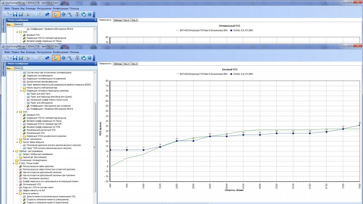

САНЫЧ Опубликовано 17 января, 2015 Поделиться Опубликовано 17 января, 2015 Да,углы задрали конкретно) Видать под 120 октан Ехать не будет,однозначно,только детонировать. Ссылка на комментарий Поделиться на другие сайты Поделиться

тас Опубликовано 17 января, 2015 Поделиться Опубликовано 17 января, 2015 Да,углы задрали конкретно) Видать под 120 октан Ехать не будет,однозначно,только детонировать. а как это определить ,что задраны -вот две прошивки под один вал -где задрано ? Ссылка на комментарий Поделиться на другие сайты Поделиться
