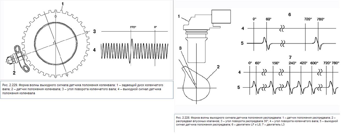

Метки глядел, приблизительно стоят правильно, нету специальных приспособ чтобы точно посмотреть. Снимал осцилограмму с датчика распредвала, немног идет не по шаблону, скрина нет. Вот на загруженной картинке где в ряд идут повторяющие колебания вверх нету небольшого отрезка они сразу идут вверх, а в остальном совпадают. Скинул клапанную крышку, на распредвале все штифты на месте.

Спасибо всем, за то что откликнулись. Дело в метках оказалось, выставил все нормально заработало. Вот скрин правильной синхронизации датчика коленвала с распредвалом rcd-овский формат сканера МТ-10.
