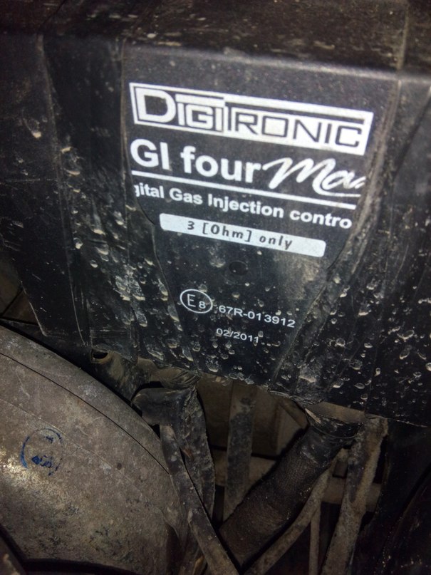

_tuning_ Опубликовано 16 января, 2015 Поделиться Опубликовано 16 января, 2015 всем доброго времени суток уважаемые знатоки гбо. дайте совет в каком направление копать. я сам только начина в теорию и практику гбо вникать у самого стоит гбо дидж 4 поколение не обслуживалось оч. давно машина у самого не давно в руках но все думаю так и есть. спародически переходит на газ бывает на кочках..так же и отключается.. естественно после достижения определенной температауры Ссылка на комментарий Поделиться на другие сайты Поделиться

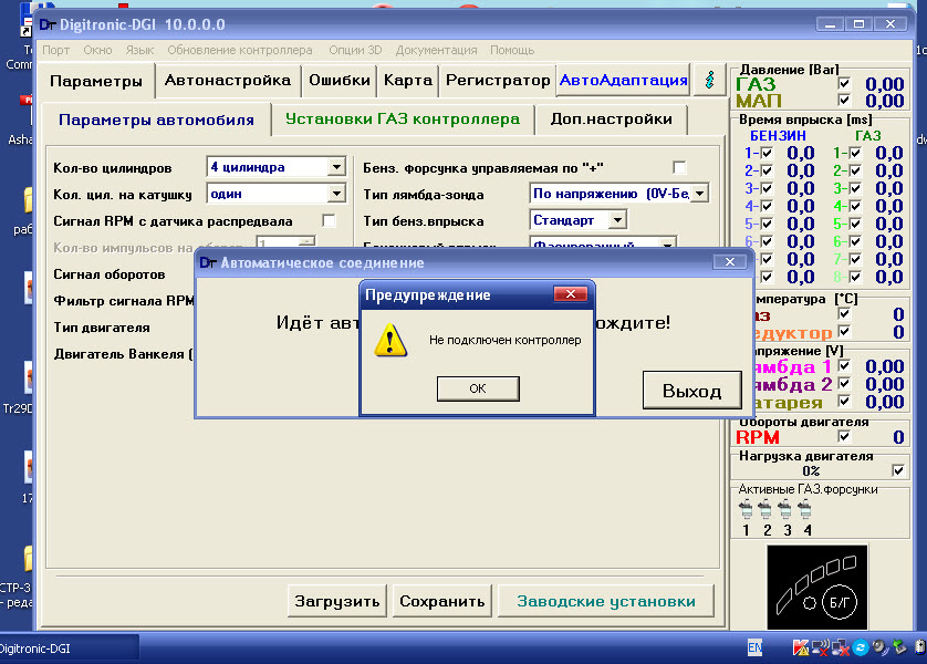

_tuning_ Опубликовано 24 февраля, 2015 Автор Поделиться Опубликовано 24 февраля, 2015 Нашел в выходные немного времени попытался подключится к газомозгу.. ничего не выходит все подключения перепроверял-в чем может быть причина... Машина при езде очень редко переходит на газ Ссылка на комментарий Поделиться на другие сайты Поделиться

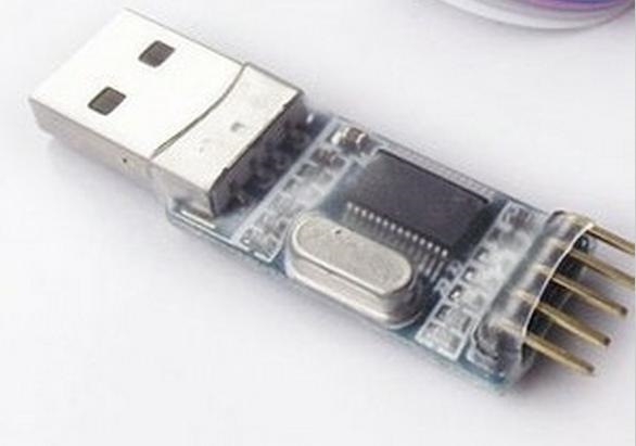

yalymka Опубликовано 1 марта, 2015 Поделиться Опубликовано 1 марта, 2015 (изменено) Для дигитроника несколько версий программ и стоит ставить не самую новую , а по году выпуска и по типу ЭБУ . И каким адаптером мучаешь ? Нормально рулят шнуры для сотовых телефонов на pl2303 . При работе на газу , необходимое условие нормальная работа двигателя на бензине , а потом уже можно по газу разбираться . Как ни крути , а всем рабочим процессом так и управляют бензиновые мозги , а газовые только переключают форсунки с бензы на газ и корректируют время открытого состояния газовых форсунок и температуру перехода , и регулировками по 1-ой лямбде . Изменено 1 марта, 2015 пользователем yalymka Ссылка на комментарий Поделиться на другие сайты Поделиться

yalymka Опубликовано 1 марта, 2015 Поделиться Опубликовано 1 марта, 2015 Шнурок на PL2303 можно нынче купить в любом магазине по торговле сотовыми телефонами рублей за 50 . Ну а поскольку не олень пиши чего проверил и какие показания получил . Осцил на RX и TX , что показывает при запросе на коннект ? Ссылка на комментарий Поделиться на другие сайты Поделиться
wlad34 Опубликовано 6 июня, 2015 Поделиться Опубликовано 6 июня, 2015 Нашел в выходные немного времени попытался подключится к газомозгу.. ничего не выходит все подключения перепроверял-в чем может быть причина... так на скриншоте же видно что вы успешно подключились Машина при езде очень редко переходит на газ Постоянно ездите на бензине, и редко самопроизвольно переключается на газ? Ссылка на комментарий Поделиться на другие сайты Поделиться
