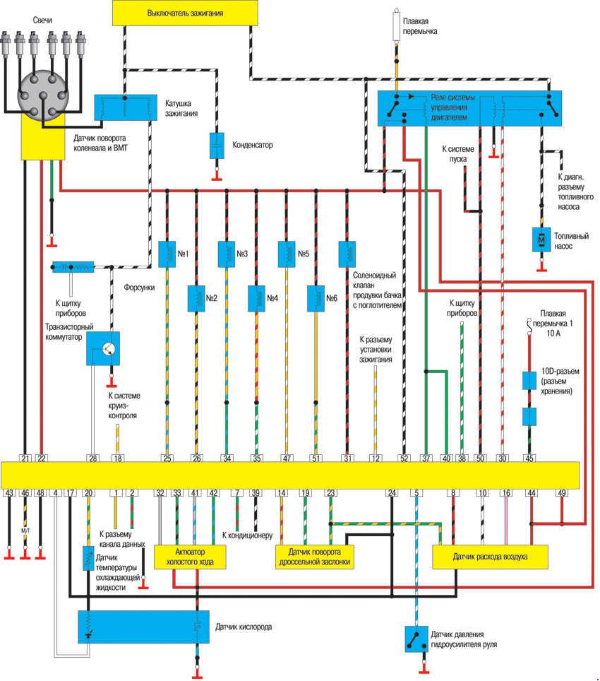

molistat Опубликовано 17 января, 2015 Поделиться Опубликовано 17 января, 2015 50-я нога эту к системе пуска идет. У вас на схеме. Так что с компрессией? Ссылка на комментарий Поделиться на другие сайты Поделиться
Дмитрий Иванович Опубликовано 17 января, 2015 Автор Поделиться Опубликовано 17 января, 2015 50-я нога эту к системе пуска идет. У вас на схеме. Так что с компрессией? Огромное спасибо за 50 ногу!!! Сам не мог понять. Сразу поленился проверить компрессию понадеявшись на разряжение, его же замерить проще и быстрее, получилось 0.75, вроде как поршневая и ГРМ должны быть в норме, нам же хочется все сделать быстрее, раз,два, и неисправность найдена, в итоге все придется переделывать заново. Теперь компрессию и сигнал на 50, либо завтра либо в понедельник, сегодня уже поздно и подзамерз прыгать вокруг нее. 50-я нога эту к системе пуска идет. У вас на схеме. Так что с компрессией? Еще раз про 50 ногу? Получается на нее идет сигнал от стартера, т.е. для того чтобы во время прокрутки стартера работал топливный насос, а после как машина завелась само ЭБУ подает питание на реле топливного насоса. Я правильно понимаю этот момент??? Ссылка на комментарий Поделиться на другие сайты Поделиться

romario-1 Опубликовано 18 января, 2015 Поделиться Опубликовано 18 января, 2015 По показаниям датчика все правильно, в расходомере встроен датчик барометрического давления Тогда всё верно. я было подумал что он у вас за дросселем стоит. А на проверку обогащения нужно впрыскивать обычный бензин, для чистоты эксперимента. По сигналу стартера блок устанавливает нужное опережение и обогащение топлива для запуска, с поправкой на температуру двигателя. Ссылка на комментарий Поделиться на другие сайты Поделиться
Дмитрий Иванович Опубликовано 18 января, 2015 Автор Поделиться Опубликовано 18 января, 2015 (изменено) Тогда всё верно. я было подумал что он у вас за дросселем стоит. А на проверку обогащения нужно впрыскивать обычный бензин, для чистоты эксперимента. По сигналу стартера блок устанавливает нужное опережение и обогащение топлива для запуска, с поправкой на температуру двигателя. С вами согласен. Особенно мне интересен алгоритм работы по сигналу стартера. Спасибо о результатах проверки отпишусь. Изменено 18 января, 2015 пользователем Дмитрий Иванович Ссылка на комментарий Поделиться на другие сайты Поделиться

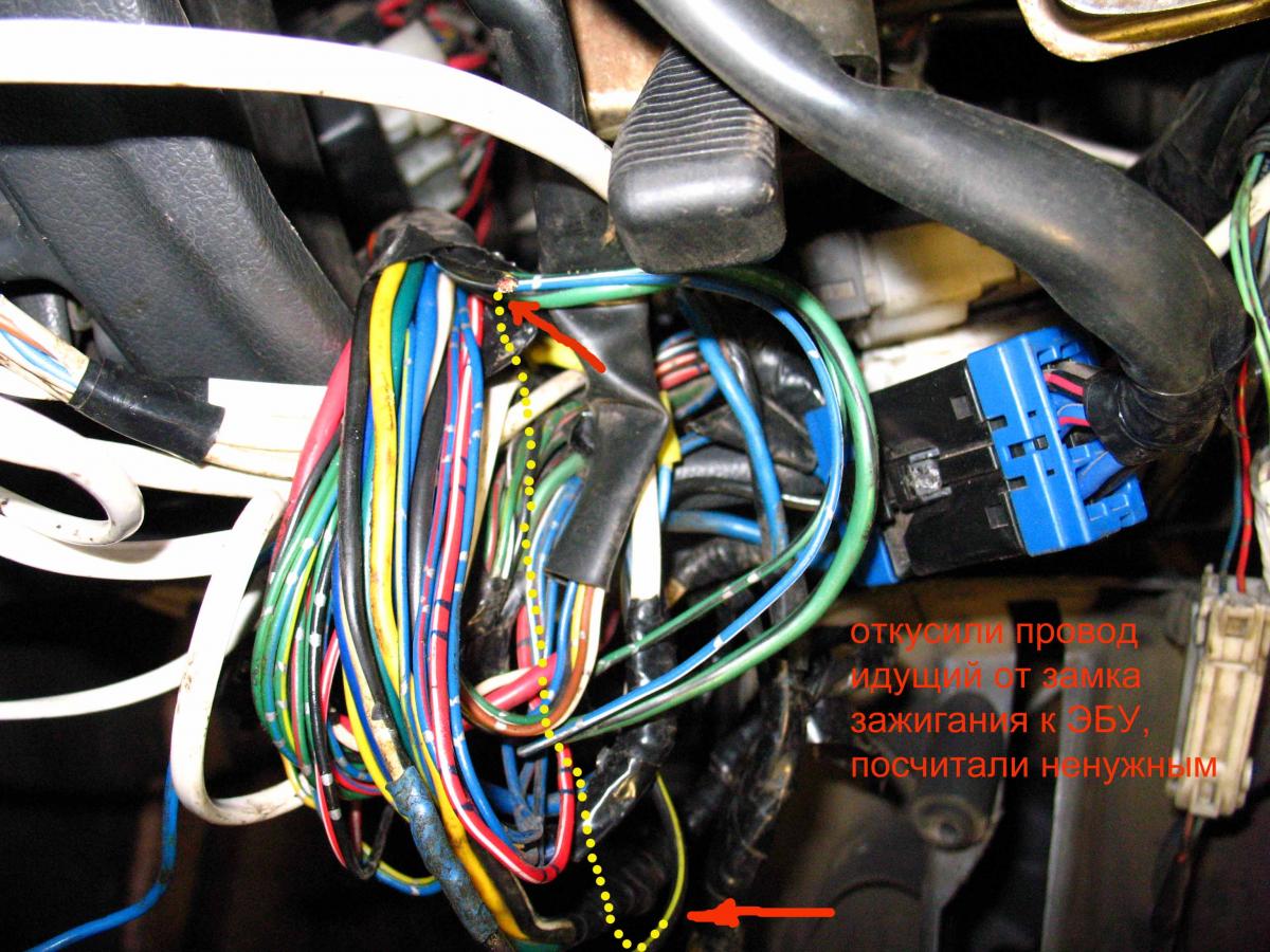

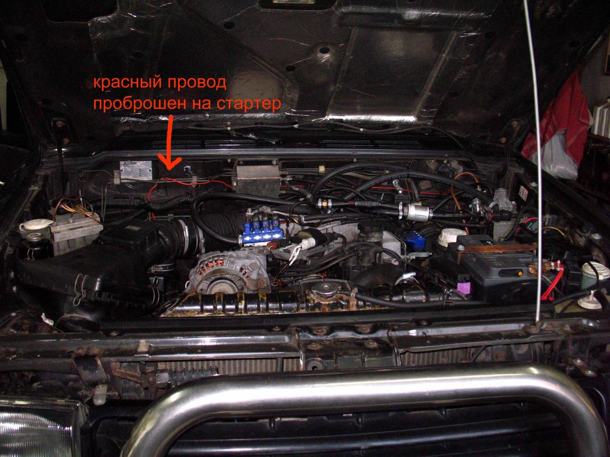

Дмитрий Иванович Опубликовано 19 января, 2015 Автор Поделиться Опубликовано 19 января, 2015 От души, огромное спасибо всем поучавствовамшим в этой теме!!! Вы были правы про отсутствие сигнала стартера к блоку ЭБУ, ДВС. Очумелые ручки так поработали в этой машине с проводкой, вспоминать неохото. Может потом положу фотки. В результате небыло сигнала стартера с замка зажигания, и в добавок с селектора АКПП, схема у нас оказалась чуть другая по распиновке. На рисунке 1 схема участка с описанием, на рис.2 обрывы. Всем еще раз спасибо!! Проблема решена тему можно закрывать. Ссылка на комментарий Поделиться на другие сайты Поделиться

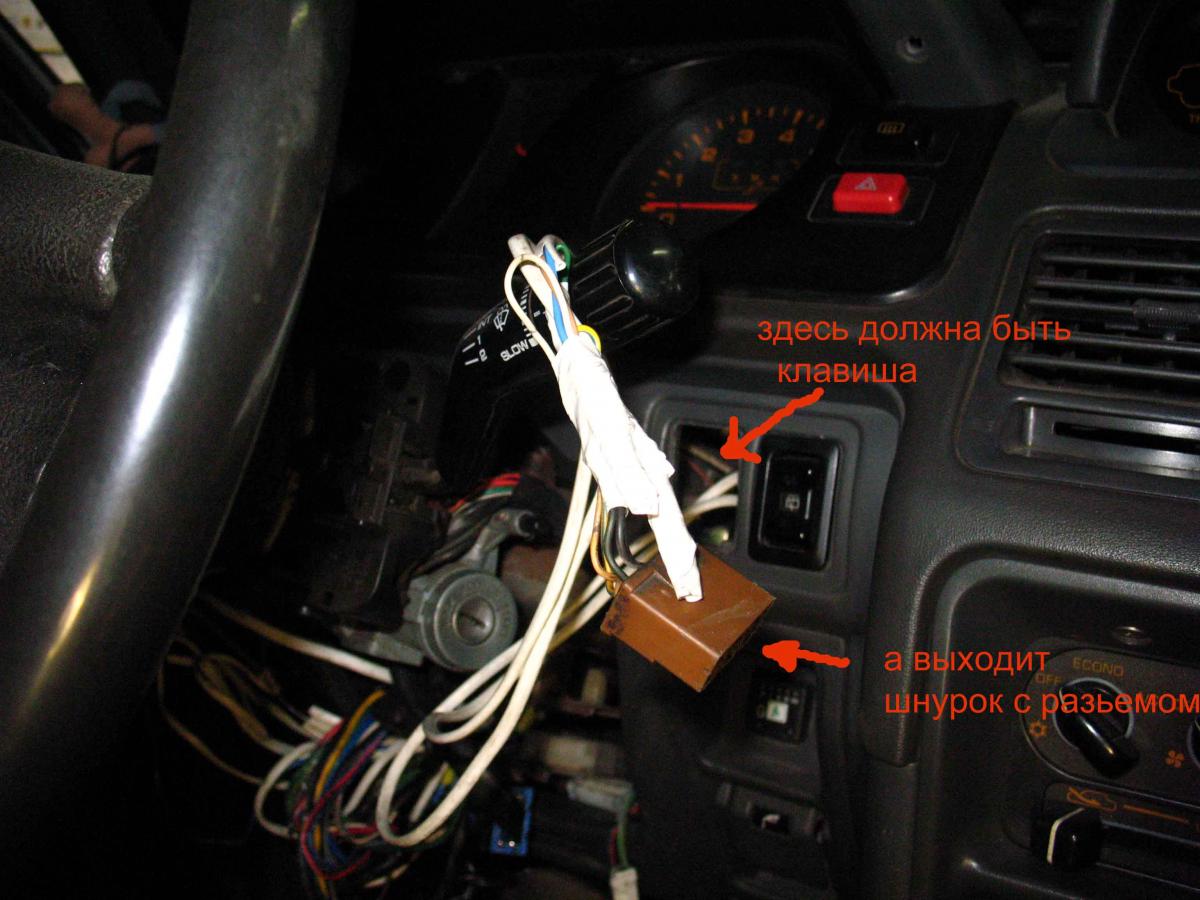

Дмитрий Иванович Опубликовано 20 января, 2015 Автор Поделиться Опубликовано 20 января, 2015 Как обещал ложу веселые картинки Ссылка на комментарий Поделиться на другие сайты Поделиться

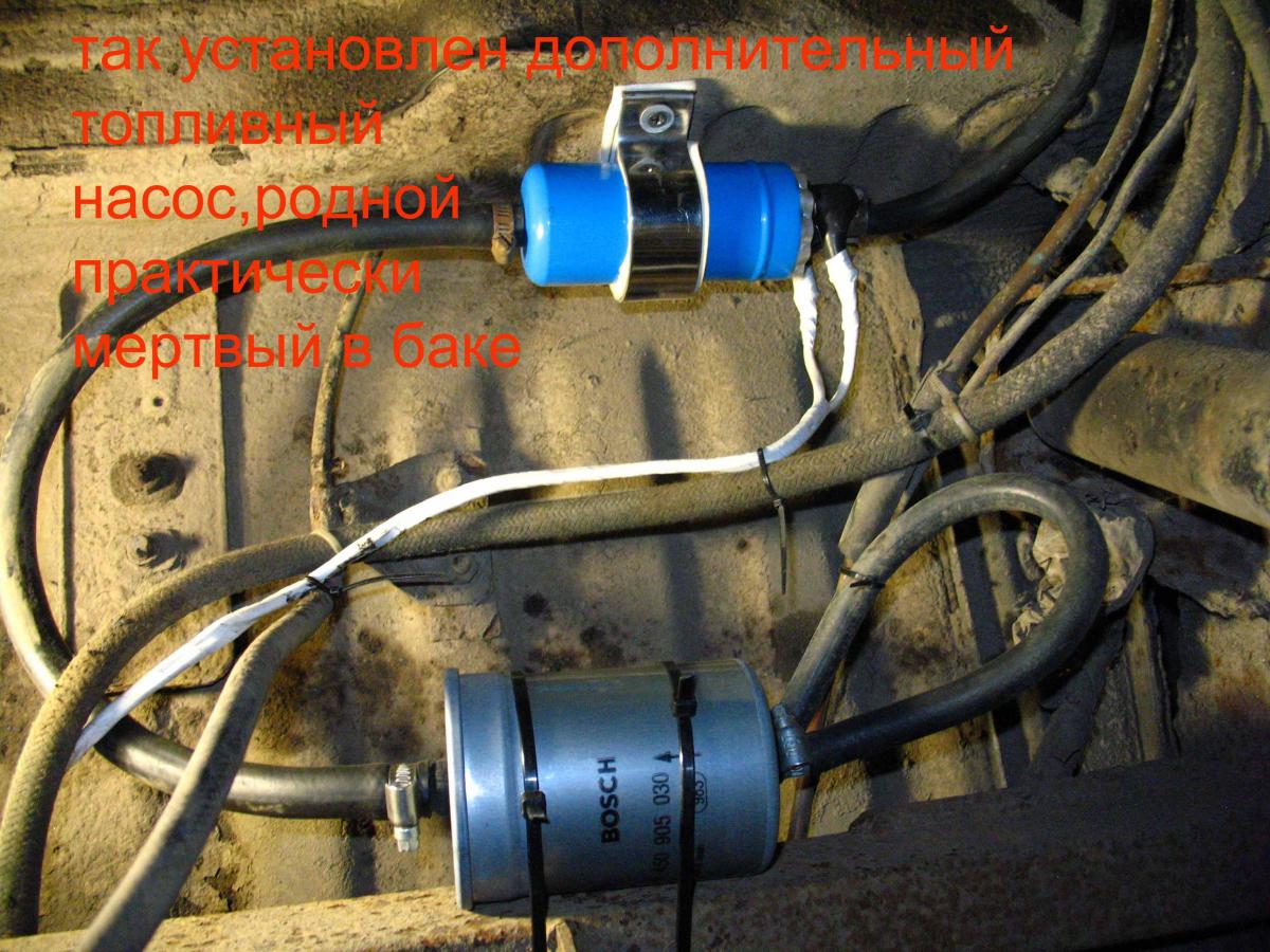

molistat Опубликовано 21 января, 2015 Поделиться Опубликовано 21 января, 2015 (изменено) Доп насос не помогает, когда сетка в гавно забита. По проводке в общем - ВАУ. Я за такое не меньше 20 руб беру и привожу все в штатный вид. И мне пох на допы не штатные. Потом хозяин снова к пионэрам едет устанавливать ксенон и светюльки под днище (Исключение составляют грамотные решения и то, если работают и не мешают машине). Кнопки порадовали, которые слева)))) Изменено 21 января, 2015 пользователем molistat Ссылка на комментарий Поделиться на другие сайты Поделиться
romario-1 Опубликовано 21 января, 2015 Поделиться Опубликовано 21 января, 2015 Непонятно зачем насос навесной добавлен, родной вроде не в дефиците и всегда заказать можно. А в общем, ничего страшного бывает и хуже. Ссылка на комментарий Поделиться на другие сайты Поделиться
