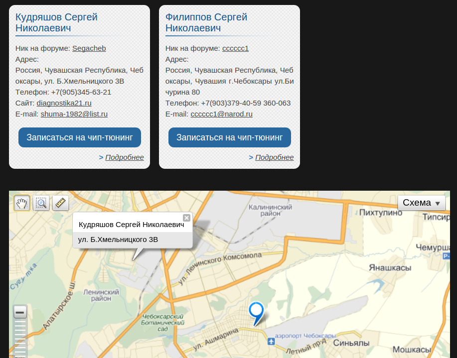

Vermilion88 Опубликовано 17 января, 2015 Поделиться Опубликовано 17 января, 2015 Обратись сюда... Там знающие люди, они точно помогут... Лучше отдать 600р. за диагностику, чем ты купишь дмрв да и не он окажется Ссылка на комментарий Поделиться на другие сайты Поделиться
AlexFreeRus Опубликовано 17 января, 2015 Автор Поделиться Опубликовано 17 января, 2015 (изменено) Если у Вас стоит DO-шный заводской софт то на них и были проблемы с подвисающими оборотами, особенно на ходу. ну тогда к нему больше вопросов нет, спасибо) Обратись сюда... Там знающие люди, они точно помогут... Лучше отдать 600р. за диагностику, чем ты купишь дмрв да и не он окажется Спасибо большое прямо сейчас позвоню. Позвонил, возможно, примут в понедельник, буду ждать. По результатам отпишусь обязательно, вдруг кому-то тоже понадобиться. Изменено 17 января, 2015 пользователем AlexFreeRus Ссылка на комментарий Поделиться на другие сайты Поделиться
