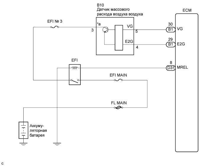

zaias Опубликовано 18 января, 2015 Поделиться Опубликовано 18 января, 2015 Помогите побороть выкидывает ошибку p0102, мерию вольтаж показывает 8 вольт должно быть 12 , есть у кого ни будь электросхема?? ошибка P0102 низкий уровень выходного сигнала датчика расхода воздуха Ссылка на комментарий Поделиться на другие сайты Поделиться
avtuhov Опубликовано 19 января, 2015 Поделиться Опубликовано 19 января, 2015 Моторчик то какой стоит? Ссылка на комментарий Поделиться на другие сайты Поделиться
Pawel77 Опубликовано 19 января, 2015 Поделиться Опубликовано 19 января, 2015 Помогите побороть выкидывает ошибку p0102, мерию вольтаж показывает 8 вольт должно быть 12 , есть у кого ни будь электросхема?? ошибка P0102 низкий уровень выходного сигнала датчика расхода воздуха Была намедни у меня такая хрень, отсутствовал предохранитель EFI №3. Ссылка на комментарий Поделиться на другие сайты Поделиться
Pawel77 Опубликовано 19 января, 2015 Поделиться Опубликовано 19 января, 2015 (изменено) Помогите побороть выкидывает ошибку p0102, мерию вольтаж показывает 8 вольт должно быть 12 , есть у кого ни будь электросхема?? ошибка P0102 низкий уровень выходного сигнала датчика расхода воздуха Не могу понять, как здесь добавляются файлы, поэтому даю ссылку на файл https://cloud.mail.ru/public/376a7367b6e0/GSU-45.pdf Изменено 19 января, 2015 пользователем Pawel77 Ссылка на комментарий Поделиться на другие сайты Поделиться
nofeer Опубликовано 19 января, 2015 Поделиться Опубликовано 19 января, 2015 ловите Ссылка на комментарий Поделиться на другие сайты Поделиться
zaias Опубликовано 20 января, 2015 Автор Поделиться Опубликовано 20 января, 2015 всем спасибо был сгоревший предохранитель номер 3)) Ссылка на комментарий Поделиться на другие сайты Поделиться
